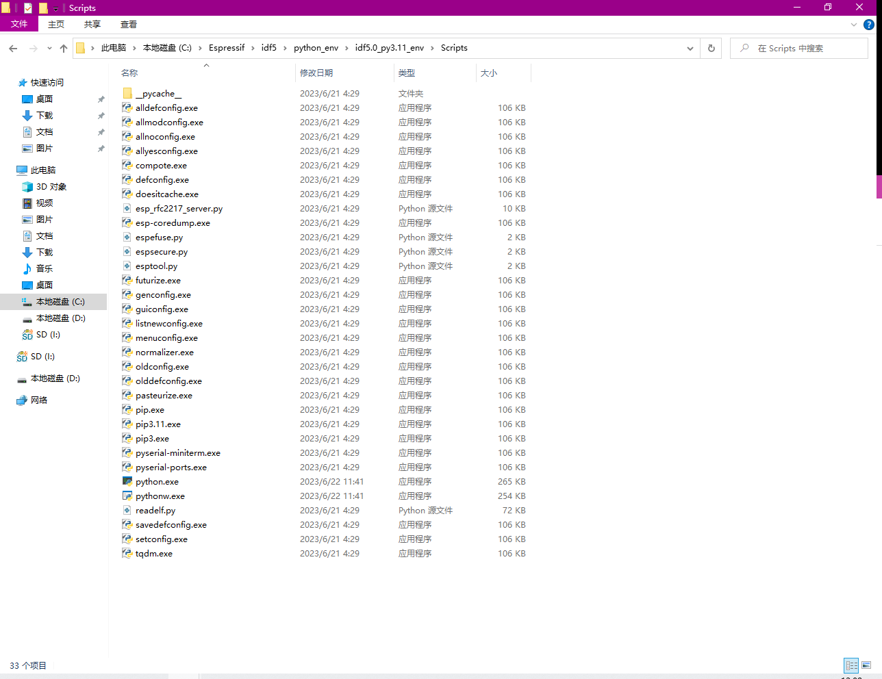

用离线安装器安装的idf,其创建的Python虚拟环境无激活脚本
如题,用离线安装器安装的idf,其创建的Python虚拟环境无激活脚本,具体如下图所示:
提问:没有激活脚本,如何激活Python虚拟环境?

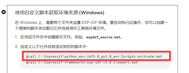

使用场景:在Clion中用自定义脚本设置idf环境(Clion官方教程),附图和链接如下:
https://www.jetbrains.com/help/clion/es ... sh-monitor

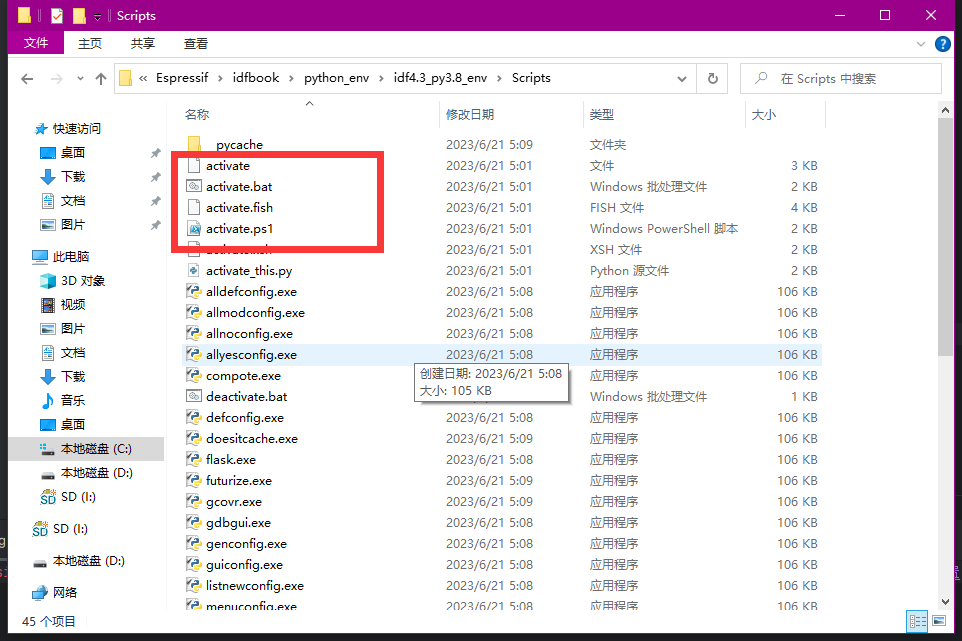

反而用vscode插件安装的idf有,如下图:
