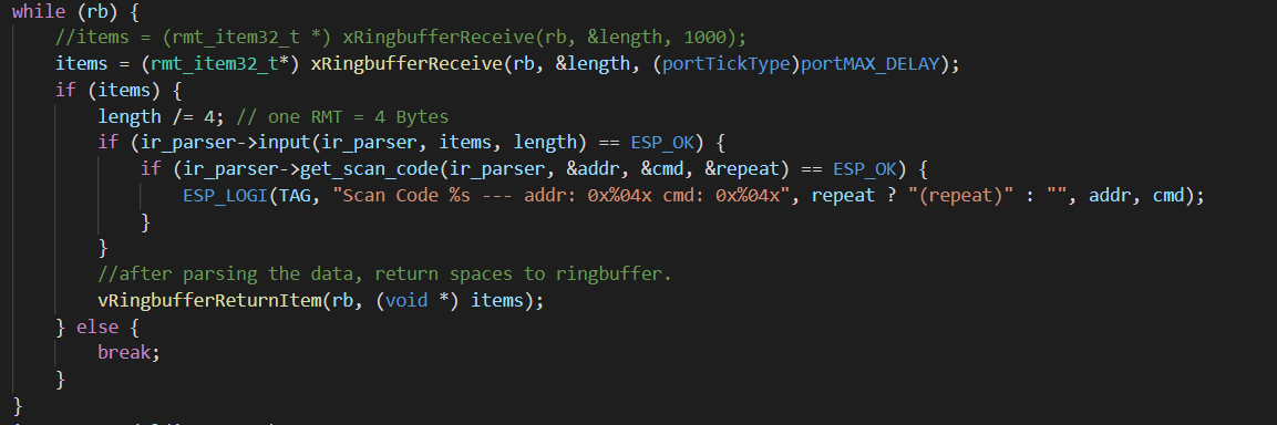

Topic: 红外peripherals/rmt/ir_protocols实例有问题
Replies: 3
Re: 红外peripherals/rmt/ir_protocols实例有问题
问题已解决,我发现应该是xRingbufferReceive函数超时,退出while循环,导致任务结束造成的,
将items = (rmt_item32_t *) xRingbufferReceive(rb, &length, 1000);
修改为items = (rmt_item32_t*) xRingbufferReceive(rb, &length, (portTickType)portMAX_DELAY);
Replies: 3
刚烧录进板子里,发信号能接收到,上个厕所回来,再按遥控就没反应了 :cry: :cry: :cry: ,只能重启板子,才能再次接收到信号,这是什么原因?好像是要一直发信号才ok,中间停一段时间再发就收不到了。希望那个大牛能指点一下。

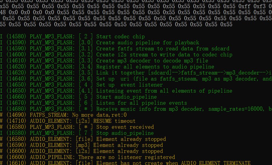

Topic: 用蓝牙spp接收mp3文件存到flash中播放
Replies: 2
Re: 用蓝牙spp接收mp3文件存到flash中播放
刚才没插耳机,现在插上听了一下,有声音了,FATFS_STREAM: No more data,ret:0这个提示应该不影响 :lol:
Replies: 2
我现在将文件的路径修改成了"/sdcard/test.mp3",存取数据没有问题,我还将数据打印了一遍,但是fat流提示
有谁知道这是什么原因吗?求高手指导一下。谢谢!

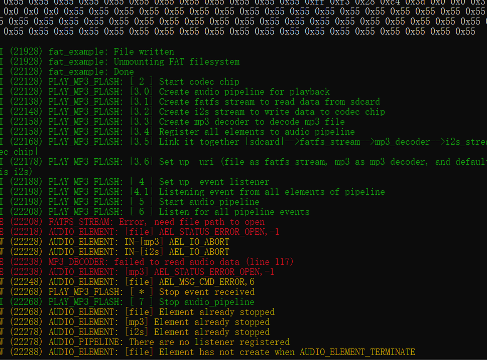

Replies: 2
我用蓝牙spp接收mp3文件存到flash中播放,将接收到的数据存到"/spiflash/test.mp3"文件里,播放音乐我选的是pipeline_sdcard_mp3这个案例,将audio_element_set_uri的uri替换成"/spiflash/test.mp3",但是不能播放,我的/spiflash/test.mp3文件读出的16进制数据,没有问题,请问这个要怎么解决呢?希望哪个高手能指导一下,谢谢!
