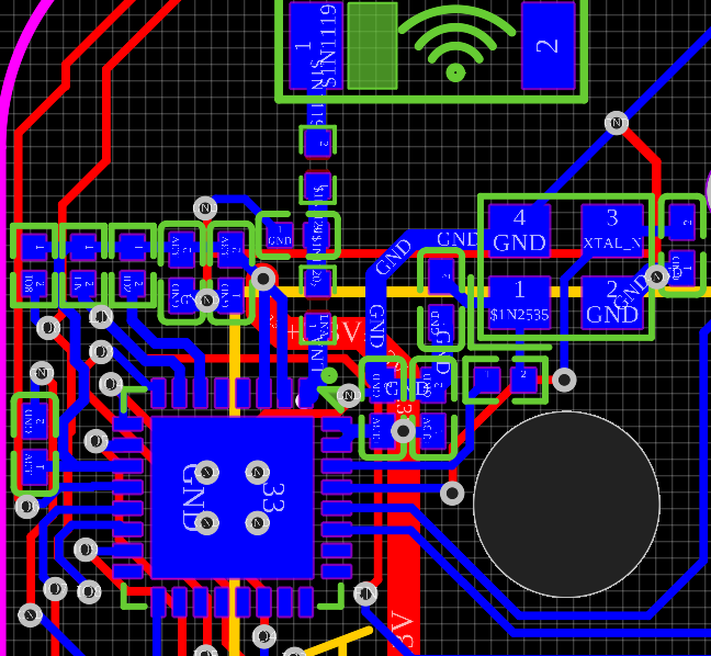

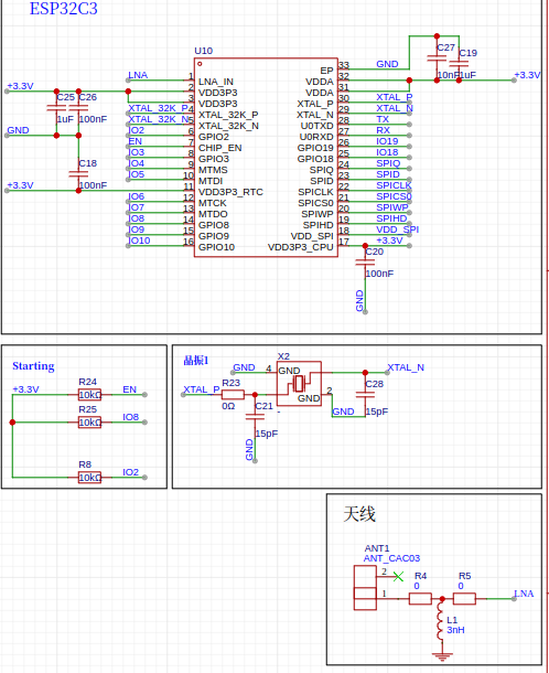

Re: 求助esp32c3无法进行连接WiFi
忽然灵机一动,用了一下示波器,问题找出来了,是电源问题,电源有干扰,发现供电电压被干扰时射频会不正常工作。。。这个问题困扰2天了,对着官方的原理图怎么看怎么觉得没问题,PCB也没看出来什么毛病,发完贴再继续找问题,忽然一下就解决了,害,,,

求助esp32c3无法进行连接WiFi
Wi-Fi的频段是2.4g,密码正确,使用开发板可以正常连接,使用设计的PCB烧录固件后无法连接,问题出在硬件设计上。但是扫描WiFi信号是正常的,可以扫描到附近WiFi接入点。
这个是原理图 ,然后这个是对应的PCB,网友可以分析一下问题出在哪里吗?谢谢。
