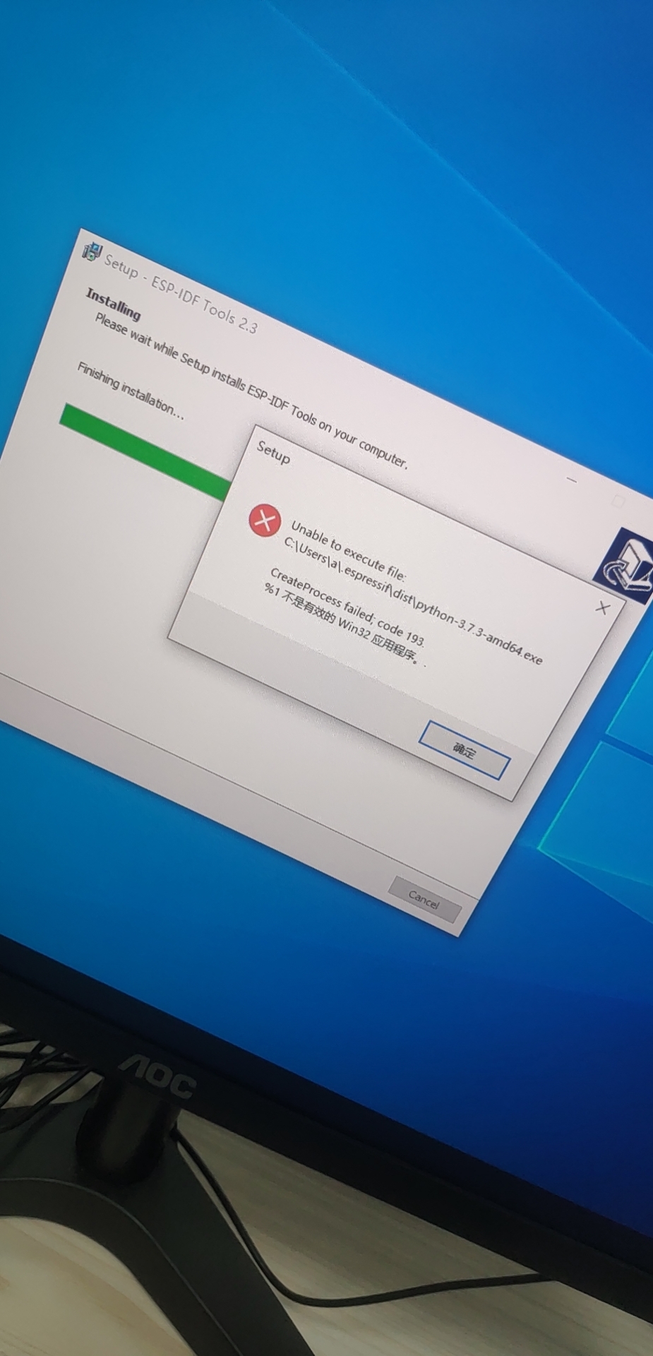

可能是,python和git弄那个镜像文件弄不了,你要提前下载好python和git,然后再安装,记得安装的时候配置环境变量

搭建环境,
搭建环境为什么总是出现文件损坏,安装不了呢,下载的是从乐鑫官网下载的,下载下来就安装,还是不行,我两台电脑都是这样,
