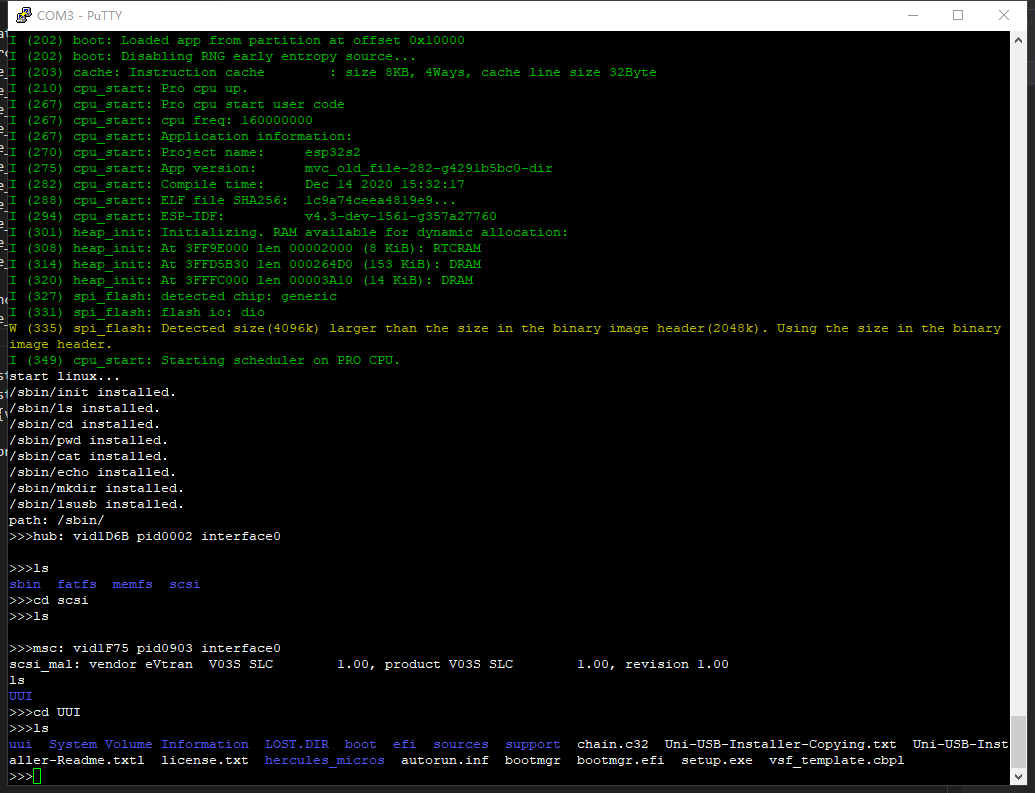

遇到不少坑,也没啥支持,不过还是搞定了:
https://whycan.com/t_5718.html

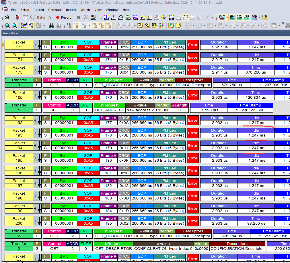

Re: esp32s2 USB主机口使能后,SOF为啥是1.25ms间隔的?
搞定,host寄存器里的问题
我们自己做了hcd驱动,目前测试HID/HUB/MSC等等设备都可以跑起来,但是USB协议分析仪截取到的SOF间隔是1.25ms。
这个是怎么肥事?
U盘驱动,可以正常识别并且mount: USB报文: 里面SOF的间隔是1.25ms,应该是1ms
希望有人可以协助解决吧
这个是怎么肥事?
希望有人可以协助解决吧

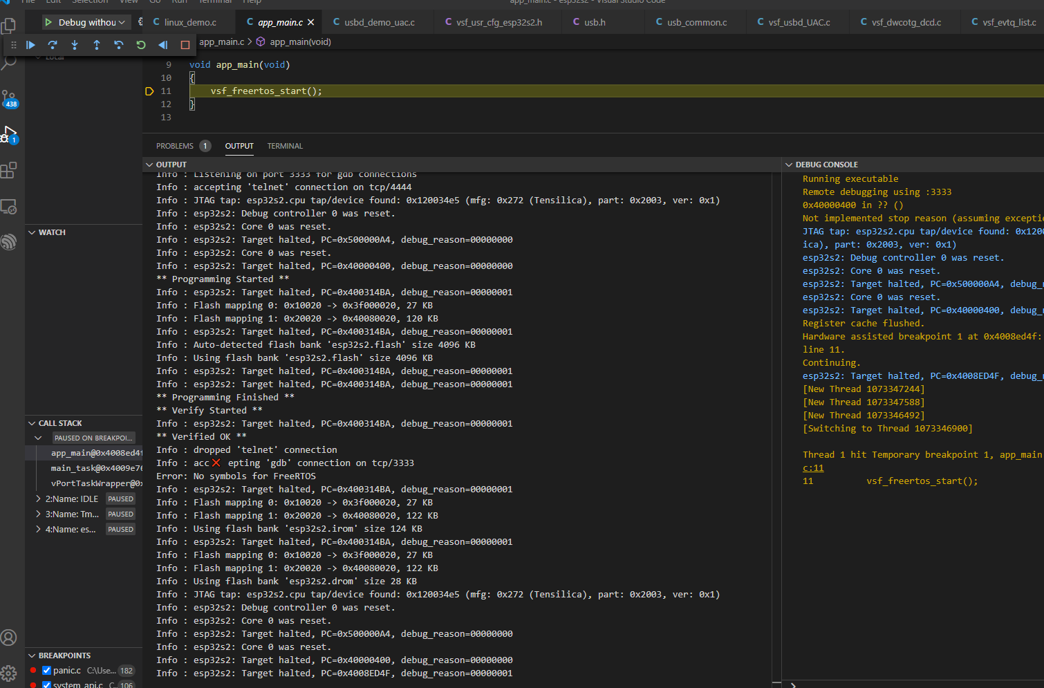

esp32s2的JTAG调试问题
调试功能好像和我的应用有关,我使能了一些自己的应用功能之后,直接复位运行正常,JTAG调试不行。
现在调试问题已经明显影响了开发效率。
openocd和debugger console日志如下:
现在调试问题已经明显影响了开发效率。

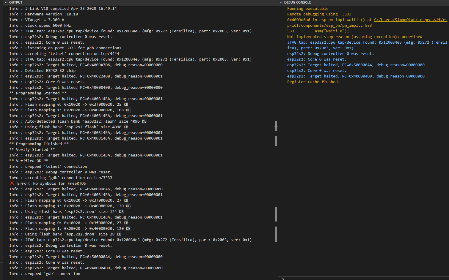

Re: 复位后,程序正常。JTAG调试就Guru Meditation Error,Memory protection fault是什么原因引起的?
Debug Console的输出如下:
Remote debugging using :3333
Running executable
0x4009d96a in esp_pm_impl_waiti () at C:/Users/SimonQian/.espressif/esp-idf/components/esp_pm/pm_impl.c:533
533 asm("waiti 0");
Not implemented stop reason (assuming exception): undefined
JTAG tap: esp32s2.cpu tap/device found ...
Running executable
533 asm("waiti 0");
程序下载后,按复位是可以正常运行的,并且可以输入命令正确执行
但是通过JTAG调试的时候,openocd读取了一些信息后,会提示drop 'dbg' connection
有时候,串口没多的提示,有时候会提示Guru错误:
Guru Meditation Error: Core 0 panic'ed (Memory protection fault).
Read operation at address 0x50000004 not permitted.
Setting breakpoint at 0x40022340 and returning ...
