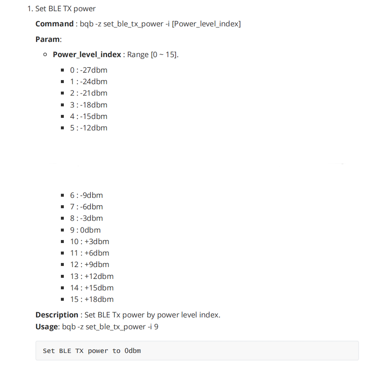

Re: 关于蓝牙输出功率问题
可以通过设置power level来调节,具体方式如附图所示。
正常使用基本都是没问题的,但是如果需要在某一地区销售,则需要满足当地的法规要求和认证(例如CE,FCC,SRRC等认证),可能需要降低功率。
