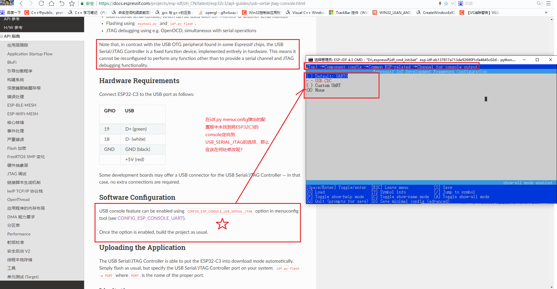

Re: 如何定向ESP32C3的Console输出到USB_SERIAL_JTAG?
谢谢各位解答,确实是升级ESP IDF到v4.3.1或者v4.4才能定向ESP32C3的Console输出到USB_SERIAL_JTAG,谢谢!
求助,如何定向ESP32C3的Console输出到USB_SERIAL_JTAG?(如附件图片所示)官方网页上有说明:更改CONFIG_ESP_CONSOLE_UART的值来重定向Console输出,但是menuconfig中却找不到对应的可选项,备注,我用的是ESP-IDF4.3.
