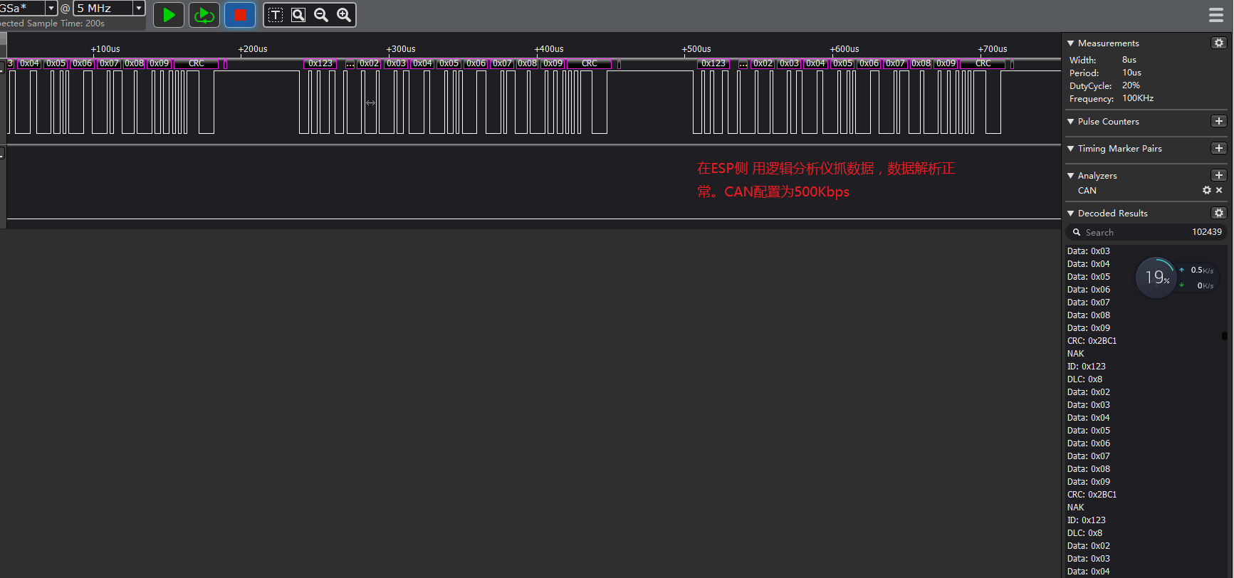

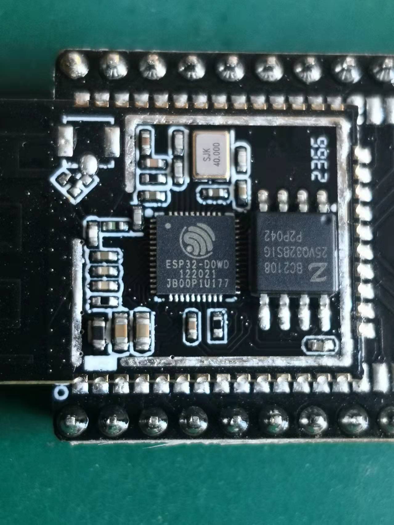

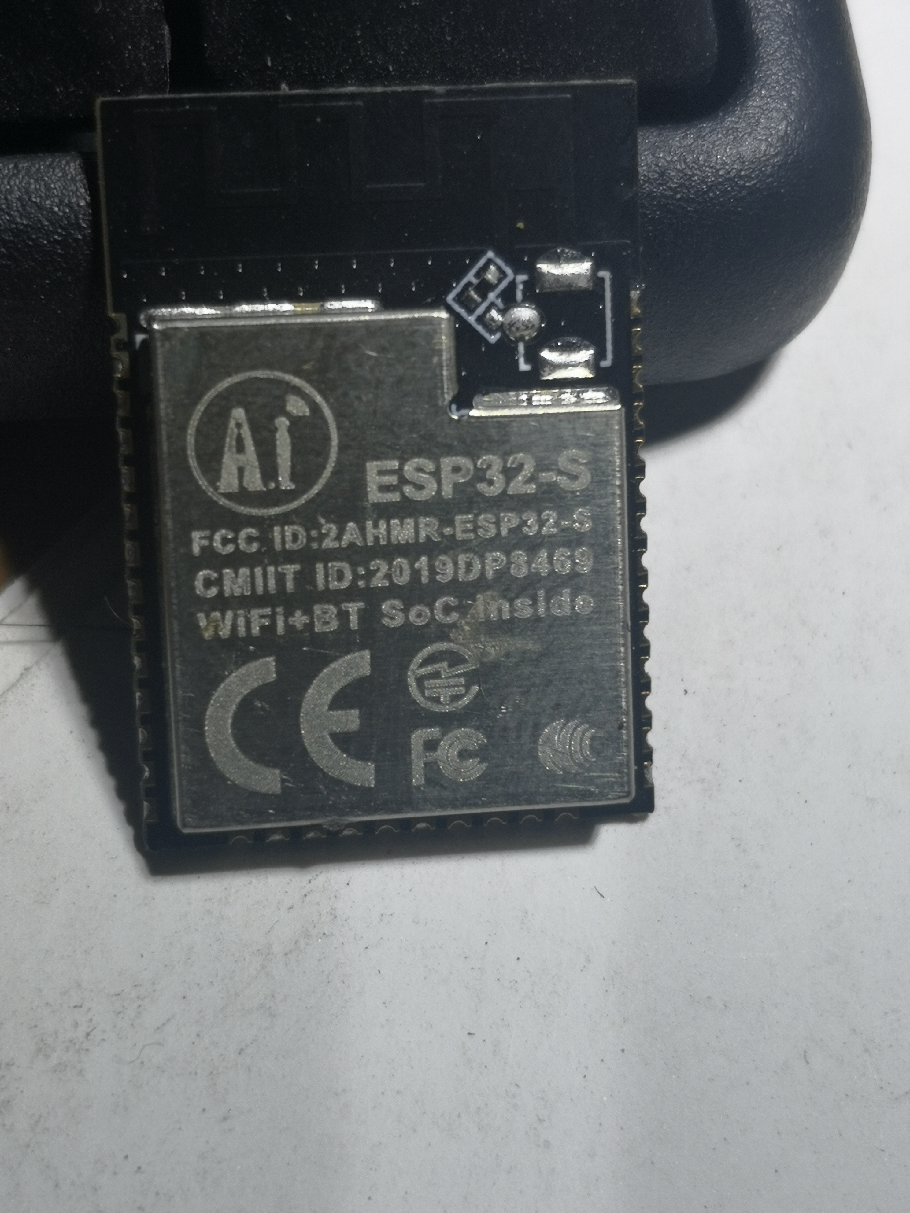

Re: 求助:ESP32的TWAI一直接收不到数据。
用逻辑分析仪在ESP32的IO21抓TWAI数据,数据是正常的。
。点灯也是每秒闪烁,主任务正常运行。就是没有看到 ESP_LOGI(EXAMPLE_TAG...在串口打印出TWAI接收的数据。模块
模块
。模块芯片
芯片

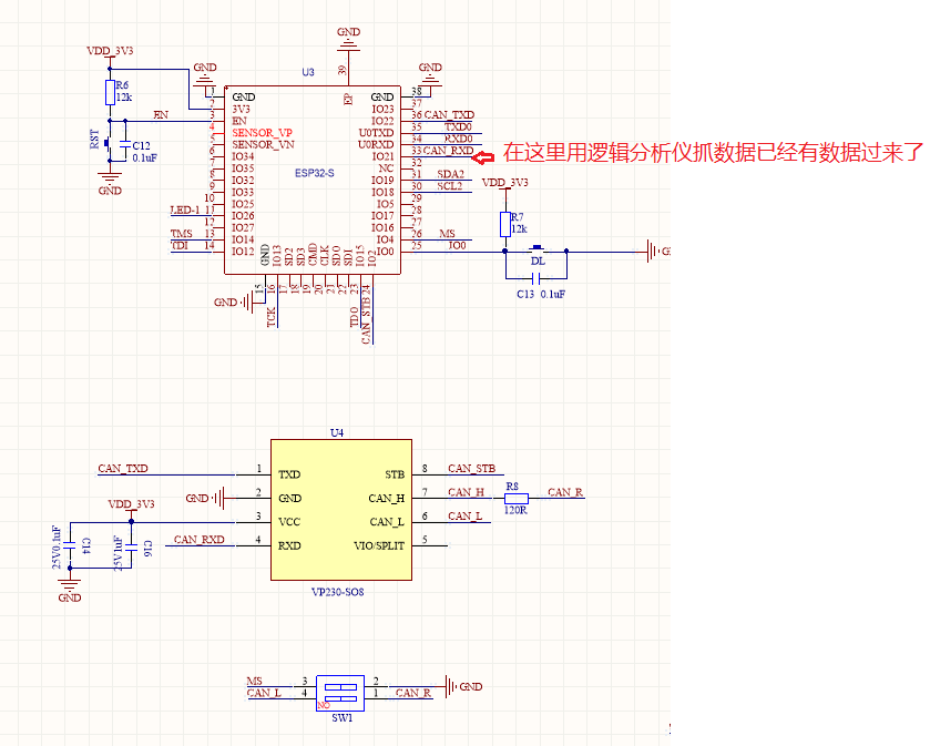

ESP32-s的TWAI一直接收不到数据。一、原理图
原理图
ESP32 CAN原理图.png (69.16 KiB) Viewed 10551 times

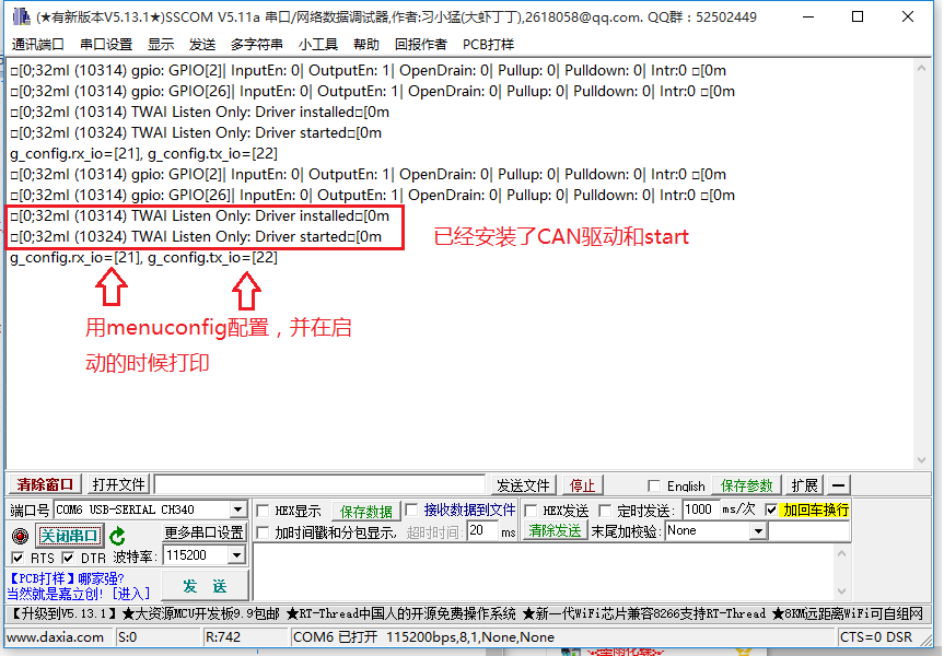

;三、启动信息:
;四、在esp-32侧的IO21用逻辑分析仪转can数据,已经抓到数据了(图片上传不了了,超过3个截图了):
