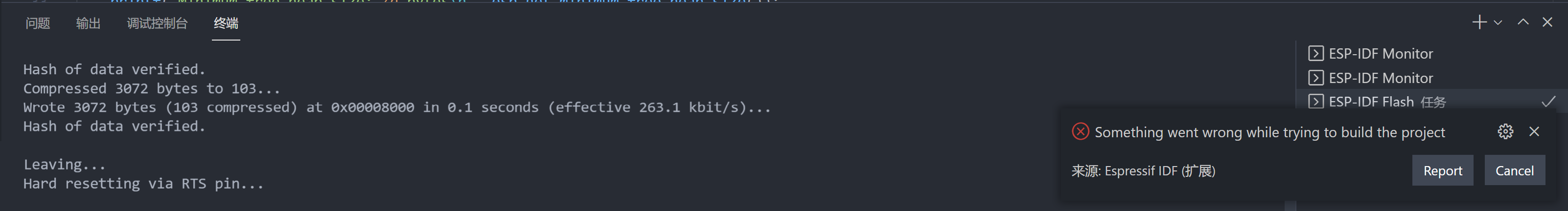

Re: 求助,VS Code配置esp-idf失败
使用上述做法后,VSCode可以烧录监视,唯独不能编译,只能使用cmd窗口编译,并且打开VSCode后不会显示乱码
