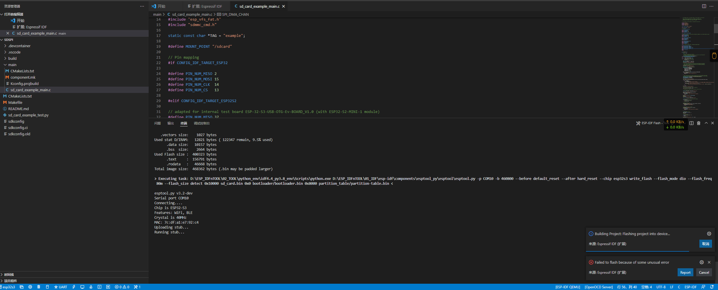

【ESP32-S3】【VS-CODE】【ESP-IDF V4.4(Stable)】无法通过UART下载
我遇到了同类型的问题:https://www.esp32.com/viewtopic.php?t=23724
但原帖没给任何有效的解答,附件为我的截图。
同时,我发现,如果通过命令行手动下载,在原下载指令中加入:'--no-stub',就可解决该问题。但我去menuconfig中对【Serial flasher config】中勾选【Disable download stub】重编译后,下载时,该参数并没有对下载指令生效!!
