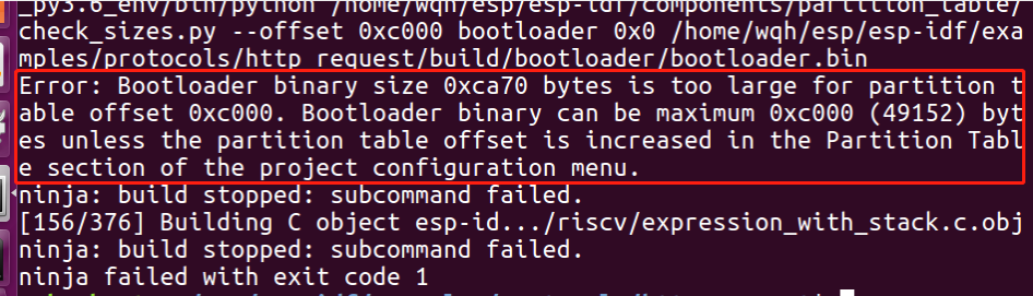

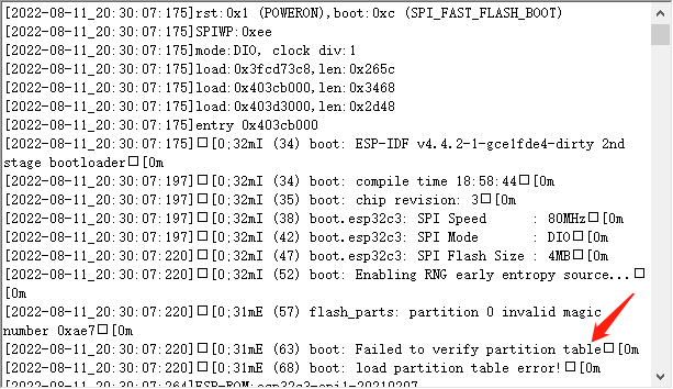

Hi
我在 IDF-4.4.2在修改boot过程中,编译有提示bootloader受到partition-table offset的限制,如下图 可当我用menuconfig修改后,发现从0XC000改到0XD000,或者0X10000都会出现烧录运行后,设备不停在重启的现象,如下图 请问这是为什么,对partition-table还有哪里配置的吗?要如何解决?
期待回复

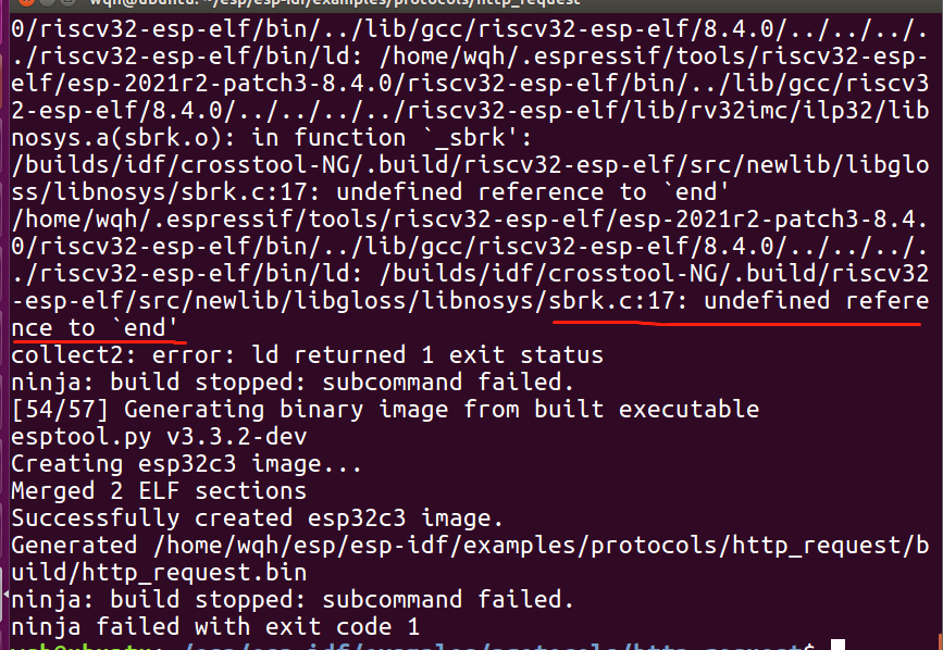

Hi
不好意思,我已经找到原因了,还有一处malloc的调用没有注释掉,去掉就可以编译通过了。

Hi
我在修改uart.c的内容,适配给bootloader使用,在ubuntu编译出现下图的错误,这个C文件在我编译的源码中没有出现过,请问这是什么意思?
