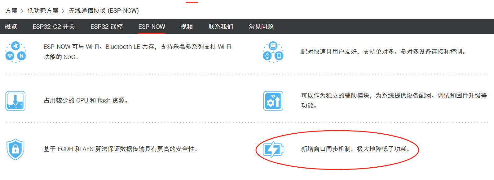

单个espnow设备使用下面这两个函数可以实现窗口唤醒降低功耗
esp_wifi_connectionless_module_set_wake_interval
esp_now_set_wake_window
但唤醒后的时间会变化,并不是固定的,所以多个espnow设备仅靠这两个函数是无法实现窗口同步的
请问如何实现介绍中所说的窗口同步?这个需求意义重大
