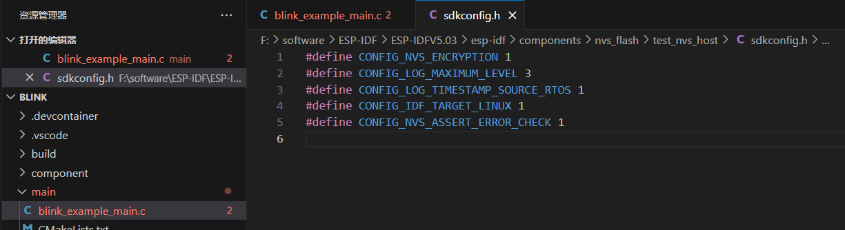

sdkconfig.h跳转问题
问题描述:再vscode中使用ESP-IDFV5.03版本编译工程生成的sdkconfig.h无法跳转,在工程中跳转的sdkconfig.h文件是ESP-IDF中的!
环境:vscode中安装的ESP-IDFV5.03(低于V5的版本安装不成功!)
截图:

sdkconfig.h跳转问题
截图:Image
