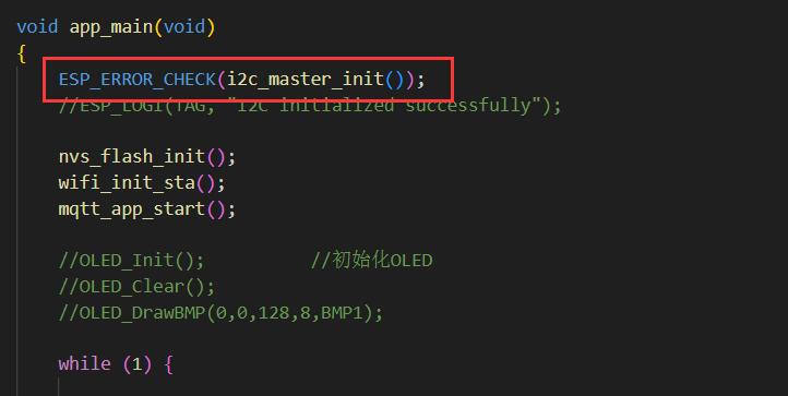

在初始化加上这句话就会编译不通过

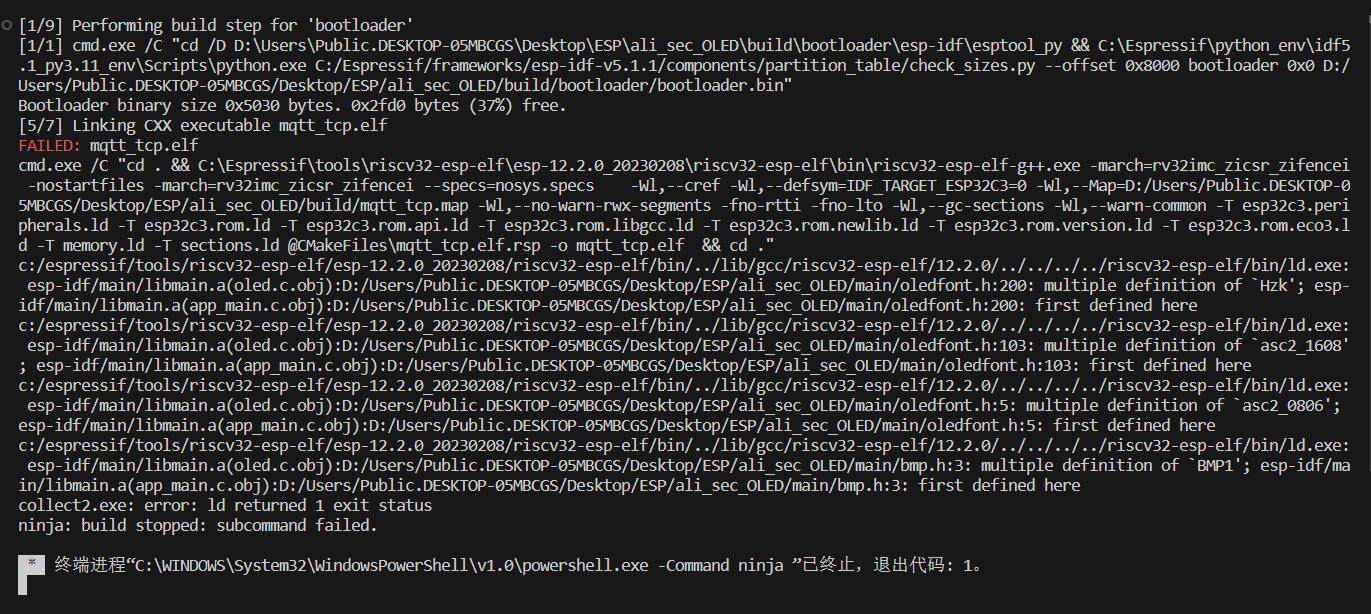

编译报错内容

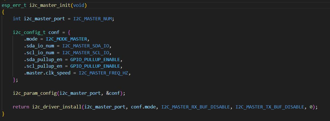

i2c_master_init函数内容
是不是使用硬件IIC需要添加什么配置?
