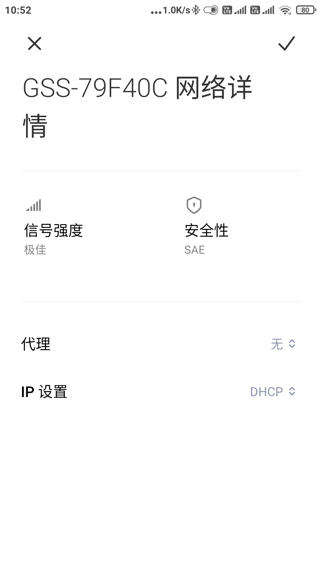

Re: ESP32C2 AP 无法被连接
我用安卓手机也连不上啊

Re: esp32c3在ap模式时设置了密码就连接上了
但我用小米安卓手机也连不上

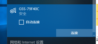

运行examples/wifi/getting_started/softAP例子,发现如果不设置密码可以正常连上,但设置密码后WIFI标志上显示一个叉,输入密码后无法连接
