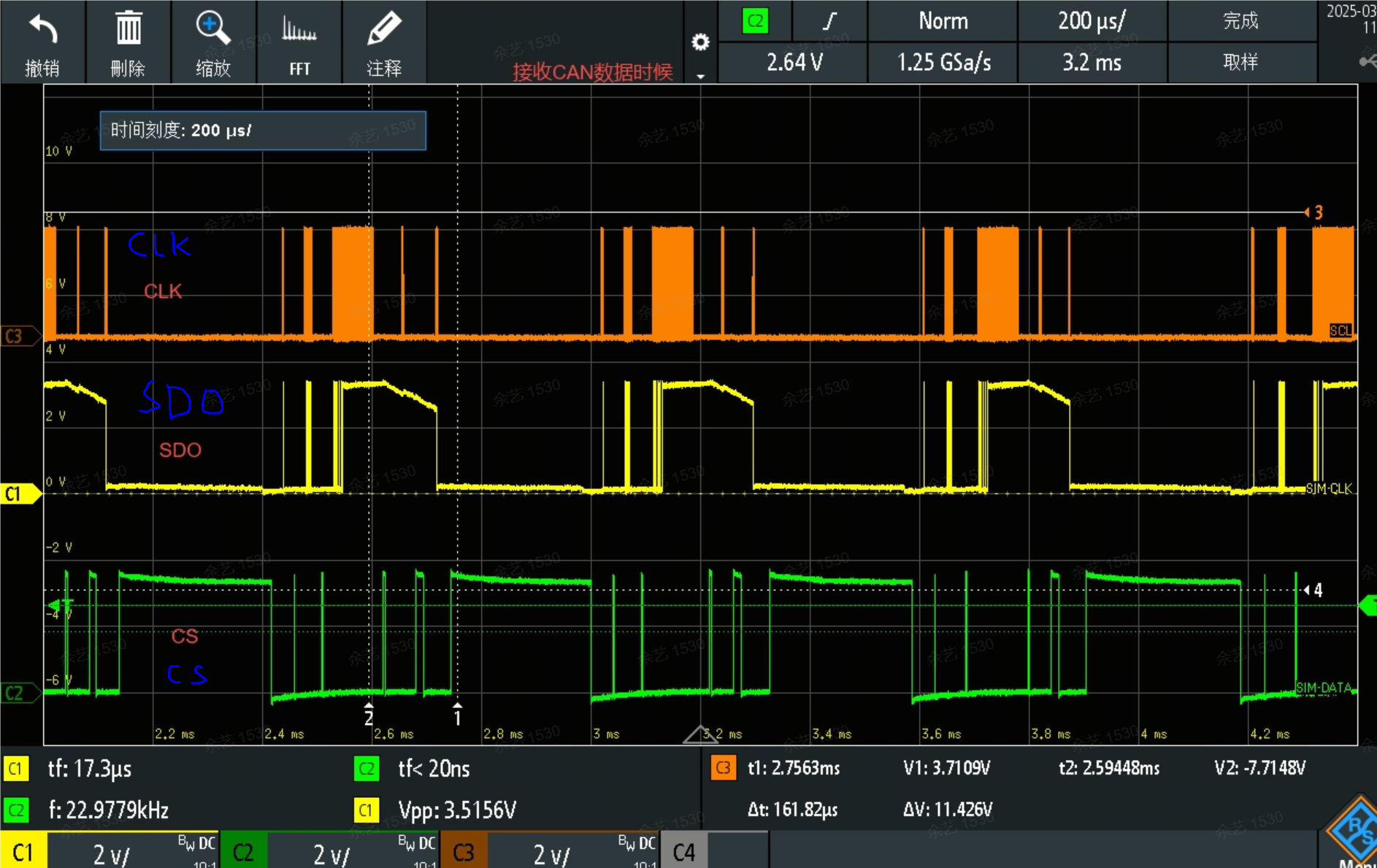

Re: SPI CAN 通讯SDO脚有缓慢下跌现象
使用的SPi CAN控制器是mcp2518fd ,连接到的是SPI2_HOST,用的GPIO39为MISO,23为MOSi ,19为clk,22为cs
硬件测试的同事发现有这一现象,请问是什么原因造成的,希望帮忙分析一下。
ESP32接收控制器的CAN数据时,波形见附件,SDO高电平会有缓慢下跌的现象
