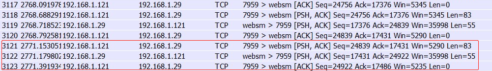

Re: esp-idf v2.1.2偶尔出现回应包相应延迟
下边分别是esp32上的log时间截图和wireshark运行截图
可以看到wireshark上3121是esp32发给PC的数据包,3122是PC回应的且随着TCP ACK负载着数据,耗时只有不到30ms,但设备上响应(select可读耗时1.8s)的时间挺长
会是什么原因呢?
另外如下图,是另外一次抓到的情况,也是PC的回应随着TCP ACK负载着数据,此时esp32也是响应时间1秒多
会是什么原因呢?
我们使用ESP32的一个设备,最近测试中发现一个问题,偶尔会出现PC端TCP已经回应了数据,但ESP32端不能立刻收到,需要延迟一段时间才能收到,有时会延迟2-3秒,对设备的反应时间有较大的影响。
详细的情况如下:
1,ESP32 -- WiFi AP -- switch -- PC
2,ESP32的sdk为esp-idf v2.1.2,作为客户端建立了一个TCP连接,连接着PC的一个服务器程序(使用的mbedtls);
3,ESP32的设备在外部触发时,会给PC发送一包数据并等待PC的回应。
4,现在的问题是,偶尔会出现ESP32得到的回应特别慢(正常情况延迟40-100ms ...
