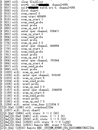

模组:ESP01S
ESP-IDF版本:v3.4-73-gd48c4c17
开发环境:Linux VSCode
路由器:TL-WDR5620千兆易展版
之前家里的路由器是华为的,连接都没有问题,后来改成用TL-WDR5620千兆易展版,发现之前正常使用的固件无法连接WIFI,通过打印日志分析后,是因为HANDSHAKE_TIMEOUT的错误导致连接WIFI失败。
刷安信可的AT固件,通过AT指令是可以连接路由器TL-WDR5620千兆易展版的,排除了硬件的问题。
用ESP8266_RTOS_SDK/examples/wifi/getting_started/station的代码编译生成的固件刷入也是一样的错误。
参照https://github.com/Ai-Thinker-Open/Ai-Thinker-Open-qcloud-esp-wifi/blob/master/qcloud-iot-esp8266-demo/main/main.c的代码连接WIFI,也是报同样的错误。
日志信息

反复测试,好像有时候能够连接上。
有时路由器设备管理里面实际上是能看到设备已经连上了,但是设备端报超时错误了,应该是超时时间太短的原因。
ESP-IDF里面好像是改不了HANDSHAKE的超时时间的吧?

:o 我也遇到这个问题,同样的也是TPLINK这个型号但不是易展版的路由器
同样的连接超时,偶尔能连上。
请问下你这个最后怎么解决?
