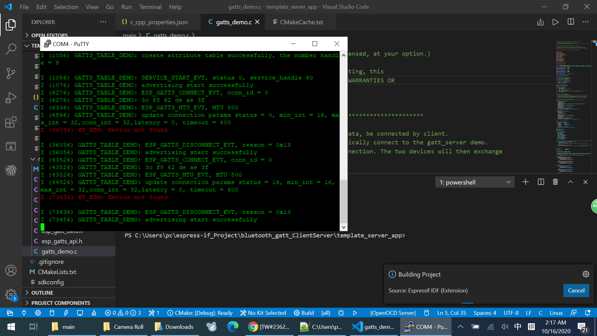

我在ESP32板子上运行了 GATT__TABLE_TABLE_Server Demo, 并打开了windows 蓝牙查找这个设备。
这个设备处在 可发现 但是 点击连接时 不能连接成功
如图所示 -- cannot connect device.
但是 用 IOS BLE Scanner 却能成功连接上。
求教这个问题 感谢
Screenshot (92).png (454.84 KiB) Viewed 5475 times

是不是绑定的信息没有删除?
1. 去PC的系统蓝牙设置里面,检查看看这个设备是不是已经被绑定了,如果是的话,就删除
2. 板子擦除一遍
