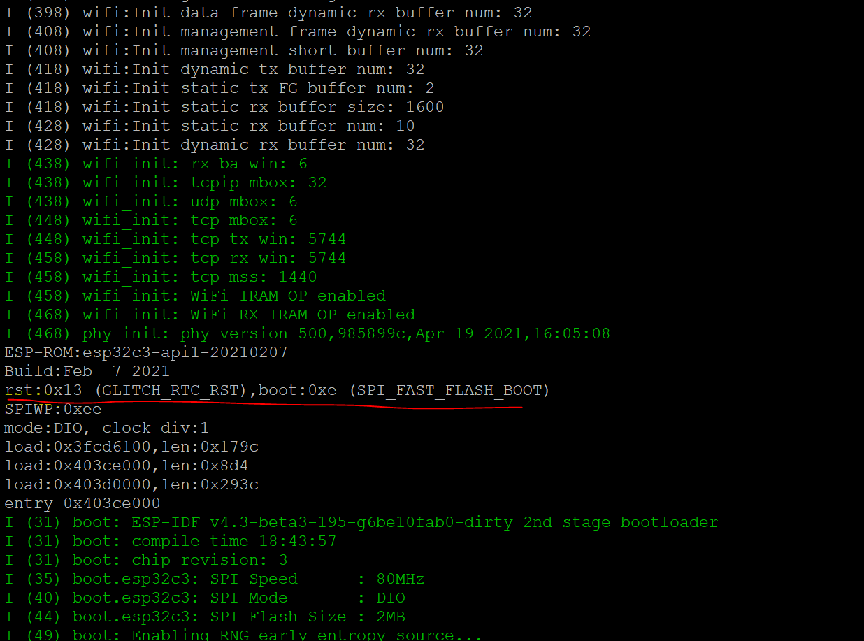

跑的最新的v4.3rc版本的程序,跑get-started hello world没问题,跑了蓝牙示例程序或者wifi示例程序则出现这种状态,附件是日志

电源能提供的最大电流多少?是否有毛刺?是否有参考硬件设计指南?

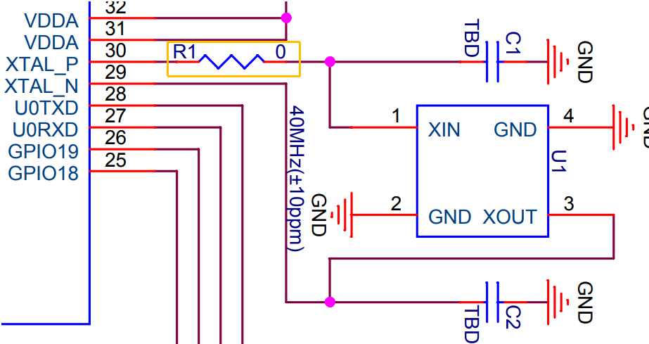

请问 C3 晶振那里 XTAL_P 有没有加电阻或者电感,这个一定要添加该位置。同时建议 PCB 设计请参考硬件设计指南和我们的官网的参考设计。如果板子没有设计好,就容易触发这个复位。
ESP32-C3 晶振.png (73.58 KiB) Viewed 16037 times

板子的晶振输出电感一直是有加的,最终解决办法是 晶振的2颗负载电容的地一定要与芯片地隔离 如果遇到这个重启问题可以先将晶振输出频率的那颗电容NC 这样可以避开地的干扰导致晶振毛刺,测试是否不重启,但是这样子晶振的频偏会很严重。

两层板可以看看是不是有把晶振到芯片的回流地,射频到芯片的回流地给割开了,这是两层板设计容易出现的问题,没有完整的地,所以还是优先用四层板比较好。
