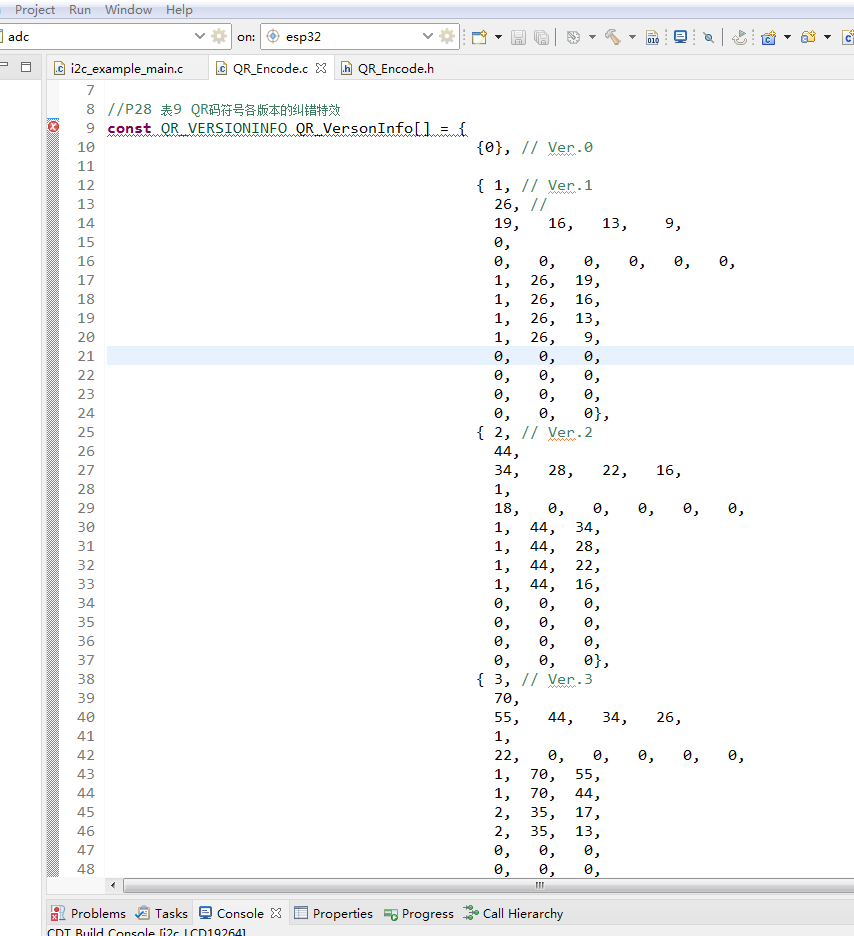

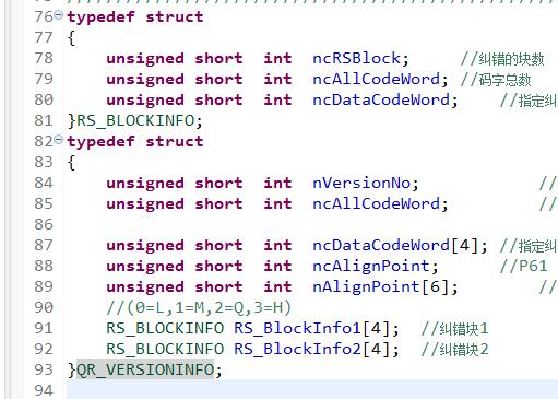

描述:从STM32移植QRCODE库到ESP32,编译报错:警告被当做错误处理。
环境:1.windows7,编译器是eclipse (QRCODE库在KEIL上编译和运行没问题);
2.SDK是esp-idf-v4.3(无分支);
3.硬件ESP32-WROVER-IE。
补充说明:报错处是个 带嵌套的一维结构体数组,(error: missing braces around initializer [-Werror=missing-braces])详见下图。
请教:1.能否消除这个警告? 2.如不能消除 如何忽略这个警告?
警告截图
结构体截图
结构体数组截图

不知道你是如何管理 qrcode 的,如果这个是做成一个 component 的话,可以在这个下面的 CMakeLists.txt 上添加:
target_compile_options(${COMPONENT_LIB} PRIVATE "-Wno-missing-braces")
忽略这个 error

对的 component添加库的 按你的方式已经成功忽略了警告,编译通过了。十分感谢你!!!!
