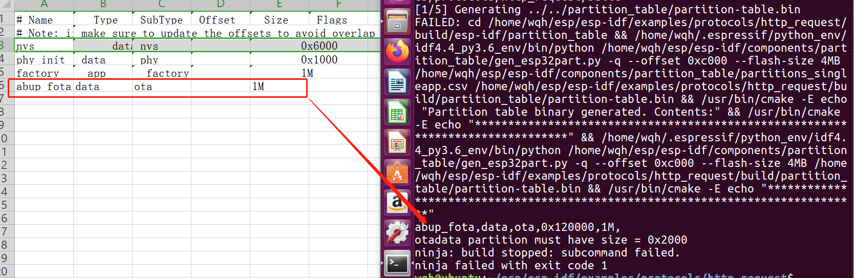

Hi
我之前的IDF-V4.0的时候,按照下图左侧新增一个分区是没有问题的。
现在换到IDF-V4.4.2,依旧这样新增一个abup_fota分区,就出现编译错误了,请问是什么原因呢,怎么解决?
感谢答复

type 为 data,subtype 为 ota 为保留类型,size 为 0x2000 也是保留使用。如果之前没问题,那是之前有问题。
你这分区表中没有 ota_0 和 ota_1,要 ota data 分区何用?
如果你要做 ota,那么按照 ota 的 partition 来写,如果你要存些你自己的数据,那看下 https://docs.espressif.com/projects/esp ... ml#subtype 这个章节的最后一段,用自定义的 type 和 subtype。

也不知道之前IDF-V4.0的时候为什么直接就能用了......
我把type改成app,subtype改为ota_0,size 1M编译通过,app已经可以识别到该分区了
