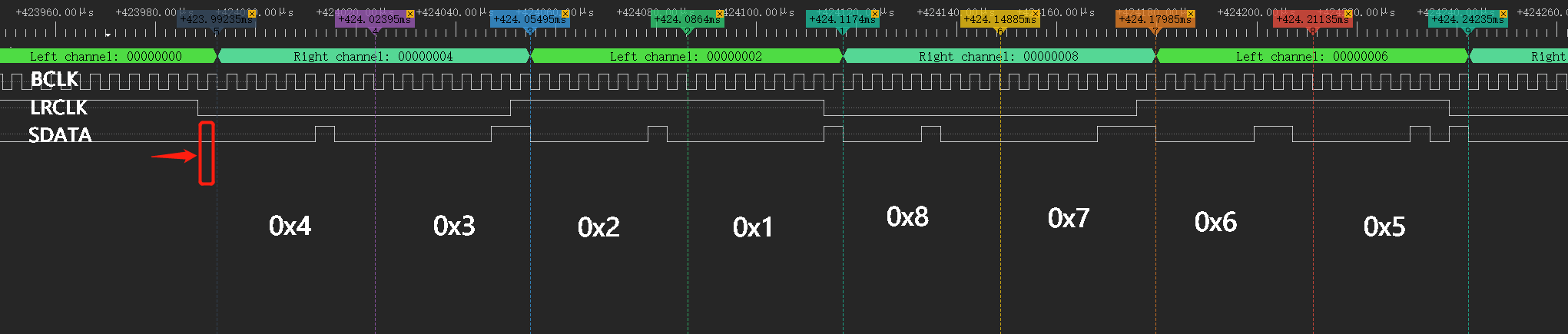

我在 ESP32 中使用 i2s 向 codec 芯片推送数据的时候,用逻辑分析仪抓 esp32 输出的数据,再对比标准 i2s 协议,发现存在一些差异。
在 ESP32 中配置 i2s ,16 bit 双声道,对齐方式为标准 i2s,重复输出字节 1-9 。

用逻辑分析抓到的波形如下:
疑问1:
SDATA 上的数据相比 BCLK 和 LRSLK ,整体偏移了1位 (图中箭头所指)

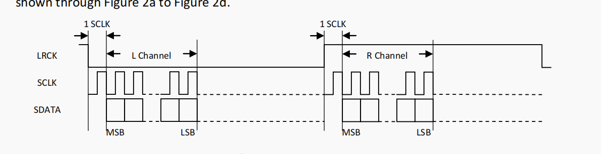

标准 i2s 协议时序如下:
应该是每个 sample 都从第二位开始输出 SDATA ,所以 16bit的 sample, 实际上需要 17个 BCLK ,并且 L/R sample 都需要位移1bit。
疑问2:
缓冲区里的字节为 1-9 重复: 1,2,3,4,5,6,7,8,9,1,2,3 ...
I2S 配置为 I2S_BITS_PER_SAMPLE_16BIT , i2s使用 大端字节顺序,所以输出的字节顺序应该是: 2,1,4,3,6,5,8,7,1,9,3,2 ....
但 ESP32 SDATA 上输出的字节顺序是: 4,3,2,1, 8,7,6,5, 3, 2, 1, 9 ....
这是把缓冲区里的数据当成 32bit 数据来处理了。
以上两个问题,是我的 i2s 配置不对,还是我对 i2s 的理解有误?
