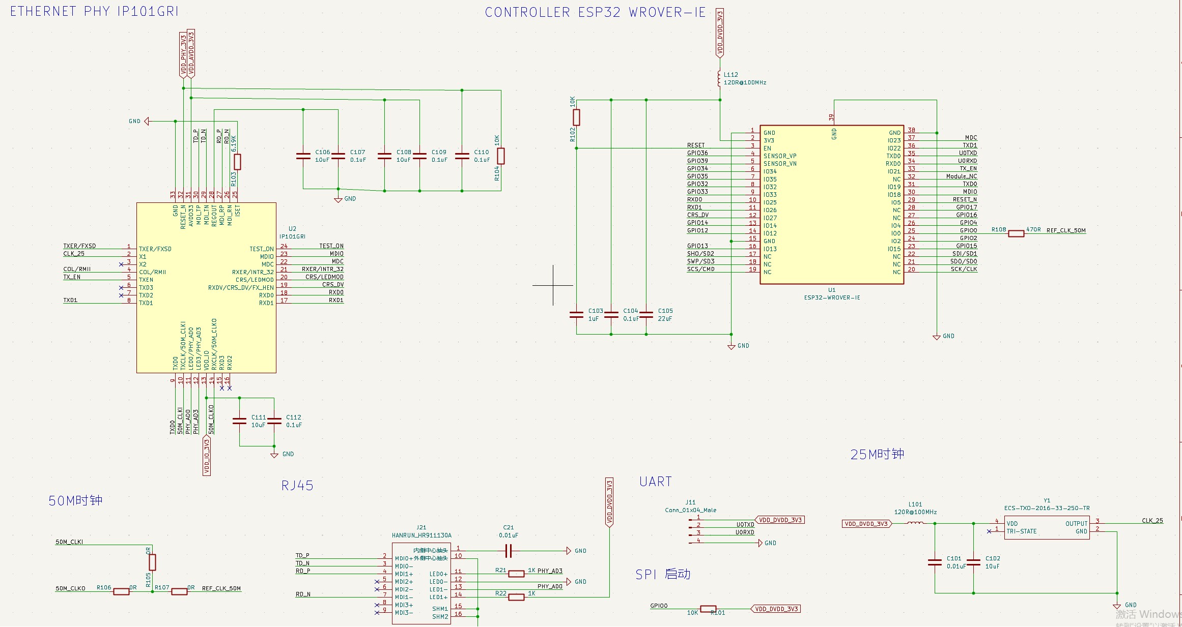

请教各位大佬,使用eth2ap例程,在开发板上验证通过,但是自己开发的板子碰到问题

I (3741) eth_example: Ethernet Started
I (3741) eth_example: Ethernet Link Up

硬件原理图如下:
屏幕截图 2023-03-20 224923.jpg (333.12 KiB) Viewed 991 times
网络连接状态显示正常,对侧交换机端口状态正常,终端可以正常连接无线AP,但是无法获取IP地址。请问各位大佬可能是什么问题?

Postby andygaof » Tue Mar 21, 2023 6:00 am
已经找到部分问题,开发板原理图理解有误。建议官方原理图把不贴装的用虚线框起来,用灰掉的方法跟绝大多数厂家的参考设计不一样,容易误判。
