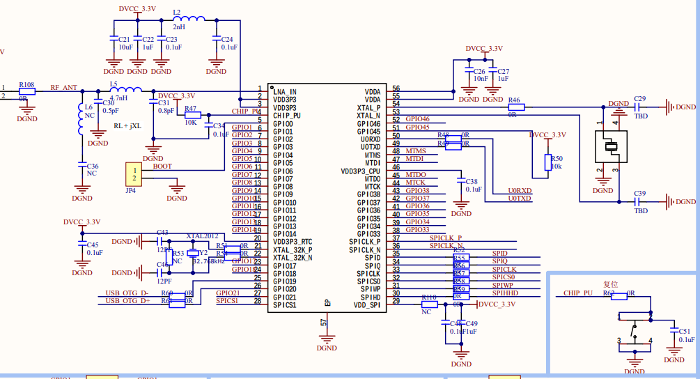

ESP32-S3-pico-1 乐鑫官方买的芯⽚,下载不进去程序,GPIO0和
GPIO46以及EN引脚都控制了,为什么⼀直下载不进去程序,并且串⼝助
⼿⼀直没有打印waiting download,,都怀疑给我发的芯片是没下载任何代码的,无法进入下载模式,,折磨很久了………………望回复
您 GPIO45 拉高了,这导致了 VDD_SPI 输出的电压值为 1.8V,进而造成了 flash 不可正常工作。更多细节请参阅:https://www.espressif.com/sites/default ... eet_cn.pdf 的 “2.3 Strapping 管脚”和“5 外围设计原理图”两节。

感谢您的回复🙏🙏🙏
我测了一下vdd_spi,它没有任何电压
您好,我现在测试VDD_SPI 为3.3V,但上电仍然没有任何的log输出
我测试将ESP32-S3-WROOM-1开发板(好的)的外壳拆开,让加工厂帮我将芯片换成了ESP32-S3-PICO-1的芯片,将外部flash和晶振拆掉,这样测试的,上电仍然没有任何的log输出,测试VDD_SPI是3.3V,我不知道问题在哪,
望技术人员回复!

感谢您的回复🙏🙏🙏
您好,如果您检查芯片以满足数据手册中的“建议电源条件”而 VDD_SPI 无任何输出,则芯片本身应该是坏掉了。至于官方基于 pico 做的开发板的确是没有的。

最终确定是芯片焊接问题,这个芯片外面没有一点焊盘,加工厂焊接完无法看出是否焊接好,只能测试时看,在后面多焊接了几块后,有可以使用的。
