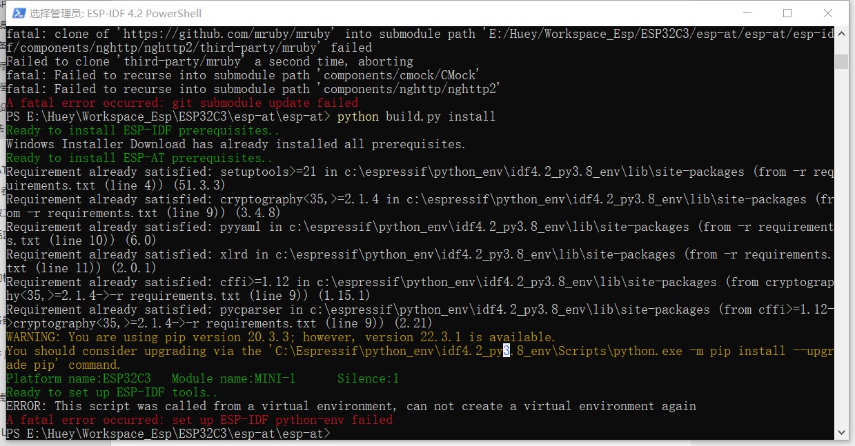

ESP-AT编译遇到问题!!!
Postby cloudjx » Mon Dec 05, 2022 8:52 am

ERROR: This script was called from a virtual environment, can not create a virtual environment again
因为看到了上面这个错误,故猜测是否之前在这个终端页面执行过 .sh 脚本,此时的 IDF 版本可能是以前的版本,你可以重新打开一个终端来执行这些命令,试试看是否能够解决这个问题。
还有一点因为 ESP32C3 AT 是基于 IDF 4.3 版本,但是看你的 IDF 虚拟环境还是 IDF 4.2,所以你可以重新安装 IDF 4.3 的虚拟环境试下。

4.4 和 4.3 都试过,遇到同样的错误..........
