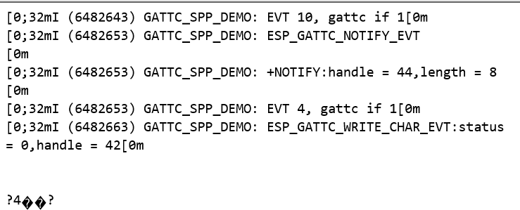

我在ble_spp_server中使用esp_ble_gatts_send_indicate函数向client发送通知,为什么收到的是乱码?

ble_spp_client 是以 字符串形式打印的,发的数据不是可显示字符
可使用 esp_log_buffer_hex() 在两端打印对比下收发数据

请问如果我想让字符在client端显示出来应该怎么办呢
