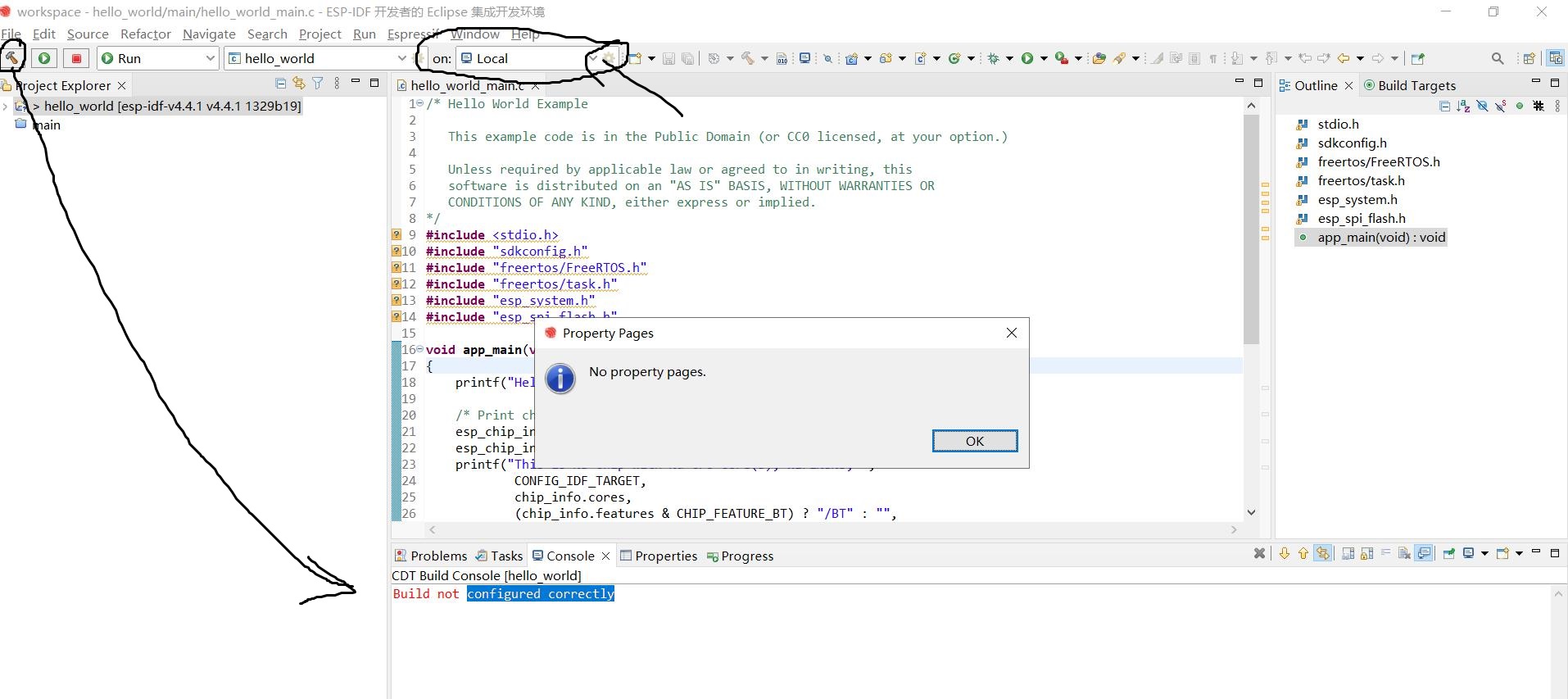

使用:esp-idf-tools-setup-online-2.15.exe

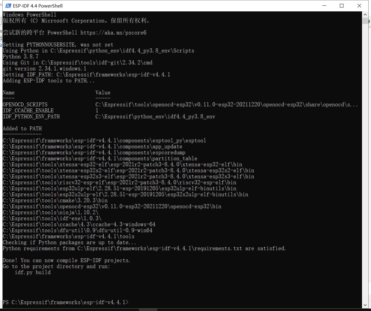

安装好相关软件与配置信息,并在安装完成后,执行./install.ps1,再执行 ./export.ps1,然后打开例程进行构建提示相关错误;
无法选择芯片,并且不能新建,导致构建失败
请问不显示相关芯片是因为什么?
也不能新建 esp目标:新建名称选择芯片型号后,点击完成并没有新建成功
idf版本:esp-idf-v4.4.1

使用的ide:
ESP-IDF Eclipse Plugin
Version: 2.4.2.202203081345

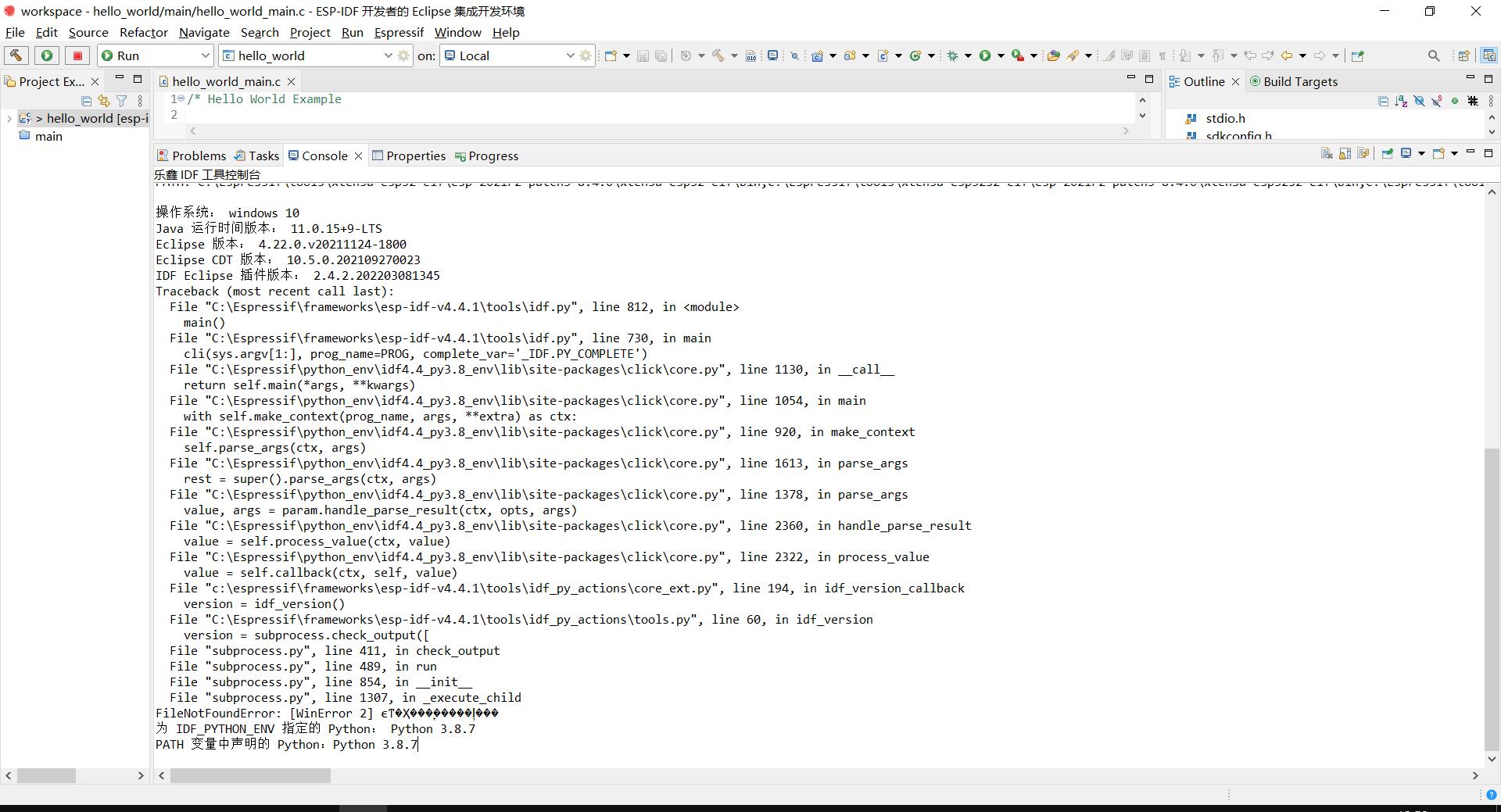

Product Information
cmd信息

重新新建工程就好了! :shock: :shock: :shock: :shock:
