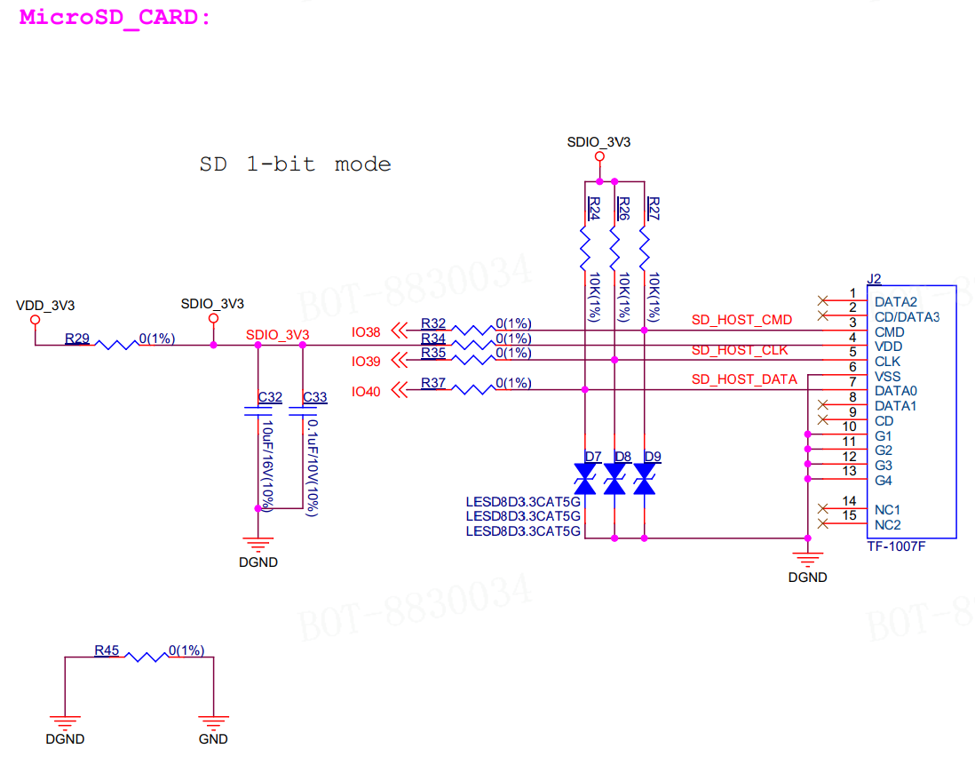

ESP32-S3-EYE开发板的SD卡为什么没有片选啊?应该怎么通过SPI驱动呢?

ESP-32-S3-EYE 使用的是 SDIO 通讯方式,并未连接 SPI 的通讯方式。
