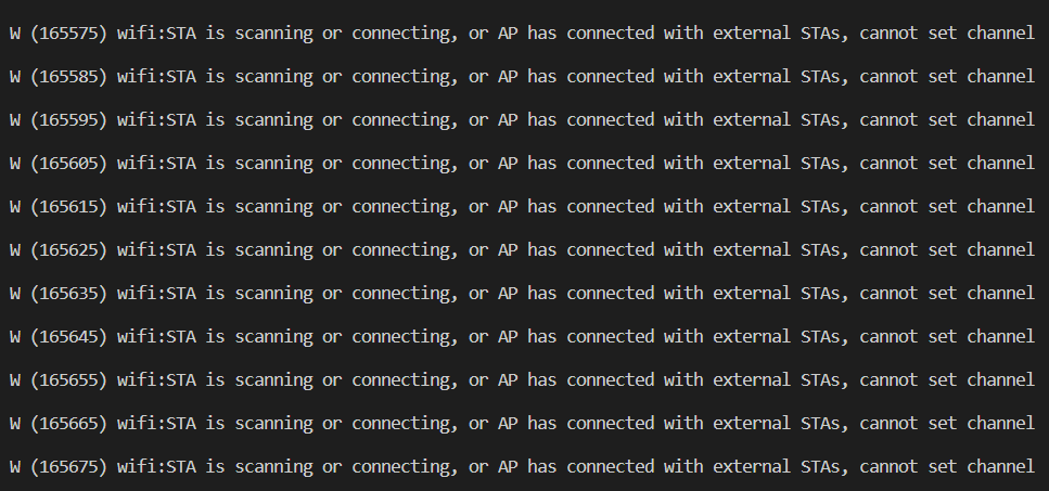

感谢您的回复,我已经能快乐的玩耍esp-now了。但现在又遇到新的问题想请教一下。
我通过两块esp32-c3上进行esp-now的通信测试,双方都可正常收发。
但是给其中一个配网,连上 路由器的wifi之后,
连上外网的设备就只能收到另一块未连接外网的设备发来的数据,不能往外发数据。
提示报错如下:
不能设置信道,这该怎么兼容呢?

1. 在连接上路由器后,是不能切换信道的,该功能还在开发中。
2. 连上外网的设备,首先,获取当前信道;其次,在 Head 中将信道指定为获取的信道。这样就会跳过设置信道的处理,向外发送数据了。
