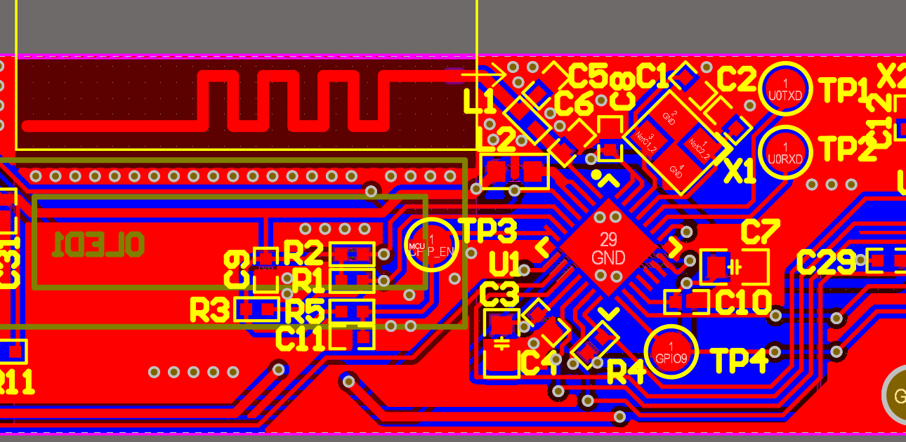

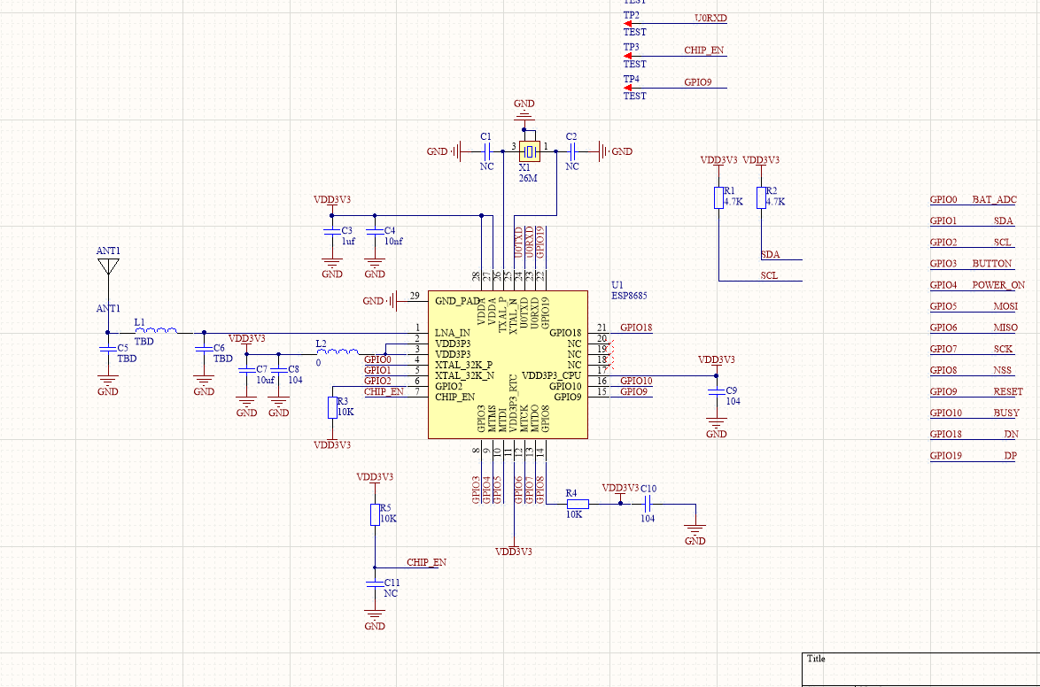

Postby aacaac50 » Tue Jun 06, 2023 1:44 am
我这边是自己画板,用的ESP8685,目前现象是MCU本身是能正常运行的,外设都可以正常用,USB也是OK的,就是射频部分完全无法使用,不管是尝试烧录IDF中发BLE广播包的示例还是WIFI热点扫描的示例,运行后都表明芯片的RF不管是TX还是RX都完全无法使用.附件为原理图和PCB.其中,原理图中的C5 C6目前是空焊,L1 L2目前是0欧姆电阻.板子也没做阻抗匹配.但是希望能让板子至少有一点信号,强度无所谓.

Postby LJH » Wed Jun 07, 2023 2:59 am
芯片现在有 log 吗?如果确定启动了,晶振换成 40M, XTAL_P 上请加 24 nH 串联电感,晶振两个电容先上件 22 pF 看看。

Postby aacaac50 » Wed Jun 07, 2023 6:09 am
不好意思,原理图标错了,现在实际焊上的晶振就是40Mhz的,芯片是有log的,启动了的,有烧录自己的固件,I2C,SPI,USB这些外设驱动全都正常的,固件运行状态也是正常的,总之就给人一种RF部分烧掉了,芯片其他部分完全正常工作一样的感觉.也试过换过芯片,效果一样的.

Postby aacaac50 » Fri Jun 09, 2023 1:31 am
找到问题了,我这边重新用ESP32S3画了一次板子,发现也是这种现象.然后尝试给晶振补了22pf的电容就行了,看来就算是MCU工作正常,这个电容也必须要有,不然射频部分会出问题.
