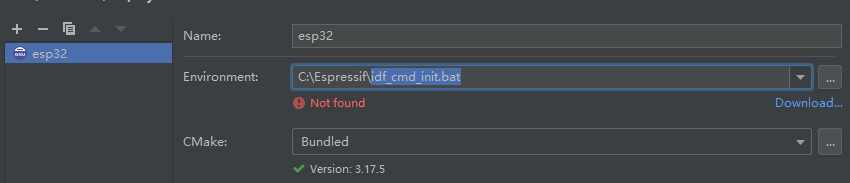

用clion2020.3.3版本+idf4.4.5,在clion中设置工具链时,找不到idf_cmd_init.bat文件,

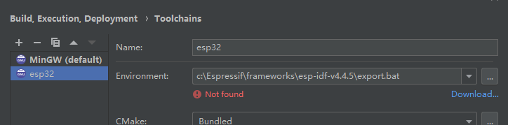

你从哪里看的教程教你这么弄的?设置为idf目录下面的export.bat也可以

网上很多文章都这么说的。还有,设置为idf目录下面的export.bat好像也不行

你要先在idf那个目录执行一下install.bat,你做这个了没有

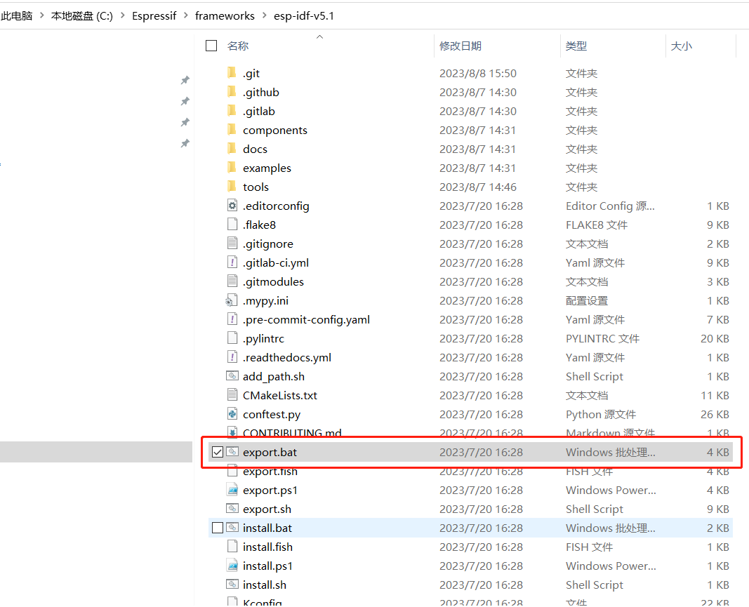

如果找不到文件的话,建议先检查一下你安装 IDF 的文件夹。可以手动找到 export.bat 的位置后复制它的路径。
