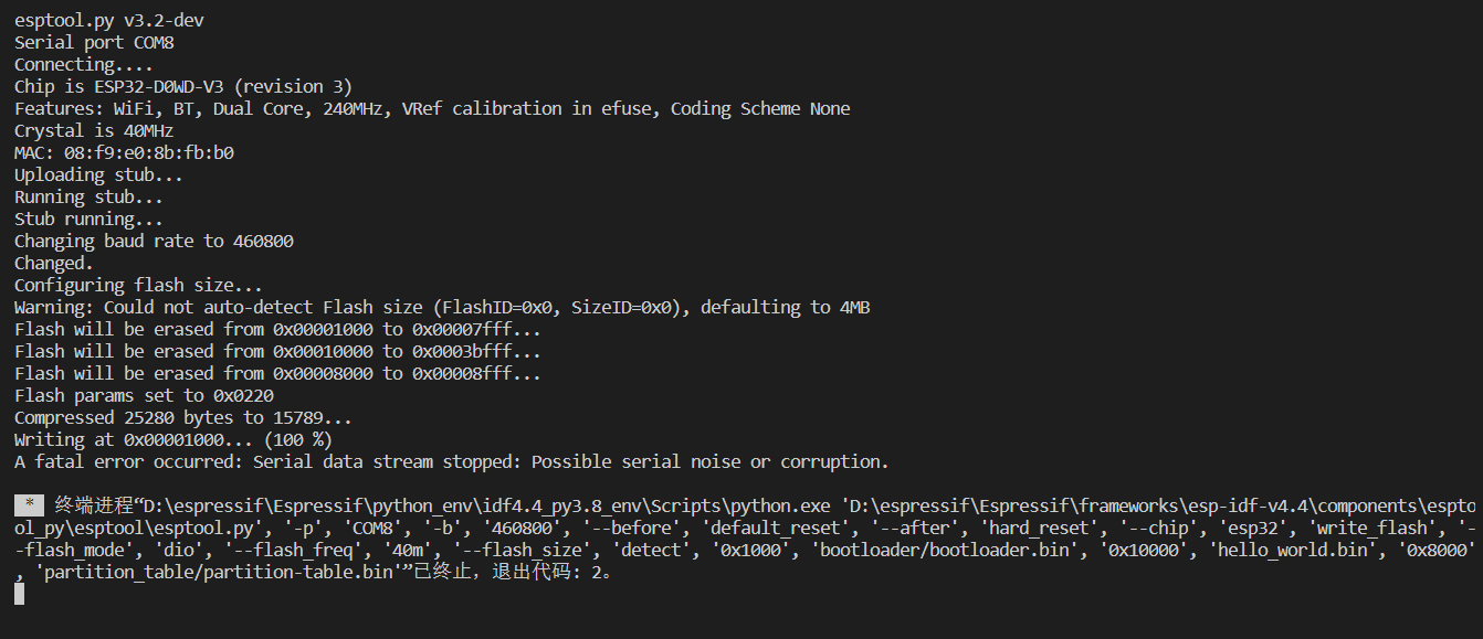

我使用ESP32-WROOM-32UE画了个小系统,结果串口灯亮但没有输出,也无法下载程序

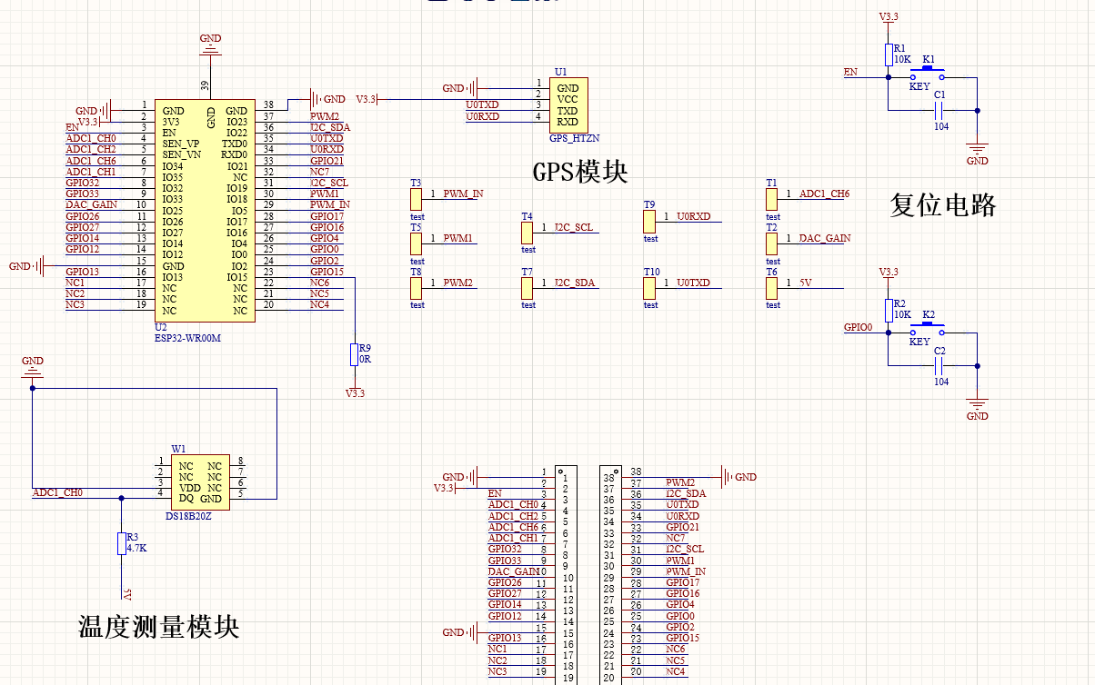

这是我的原理图,其中gpio12和gpio2已经用外部手段拉低了

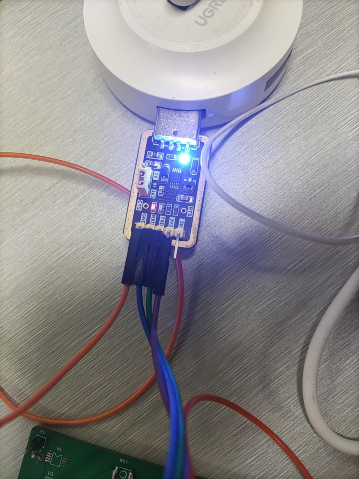

这是ch340的情况,显示RX灯常亮
最后是尝试进入下载模式下载时的报错

最后问题居然是焊接没焊好 :| ,问题解决了,原理图是对的。
