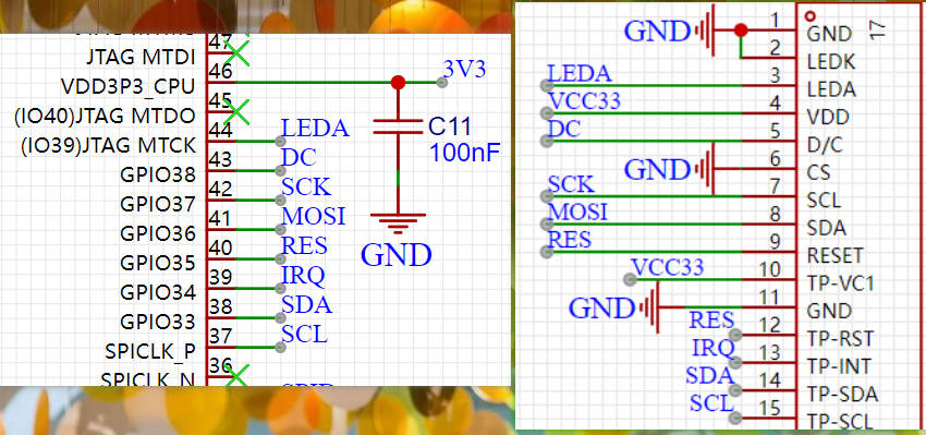

ESP32-S3能否用IO32~IO39引脚接触控屏?
cwx133
Posts: 9
Joined: Thu Apr 13, 2023 1:36 pm
Postby cwx133 » Fri Sep 22, 2023 12:45 pm
Hi,我首次用到S3,想接触控屏,能用如图这些引脚吗?
望有经验的大侠指导一下。
谢谢!

Re: ESP32-S3能否用IO32~IO39引脚接触控屏?
Postby LJH » Wed Sep 27, 2023 8:34 am
只要你不是用的是 S3R8(这里面这些 GPIO 被 PSRAM 用掉了),那么就可以,除了 GPIO32,这个是 flash 的管脚。
