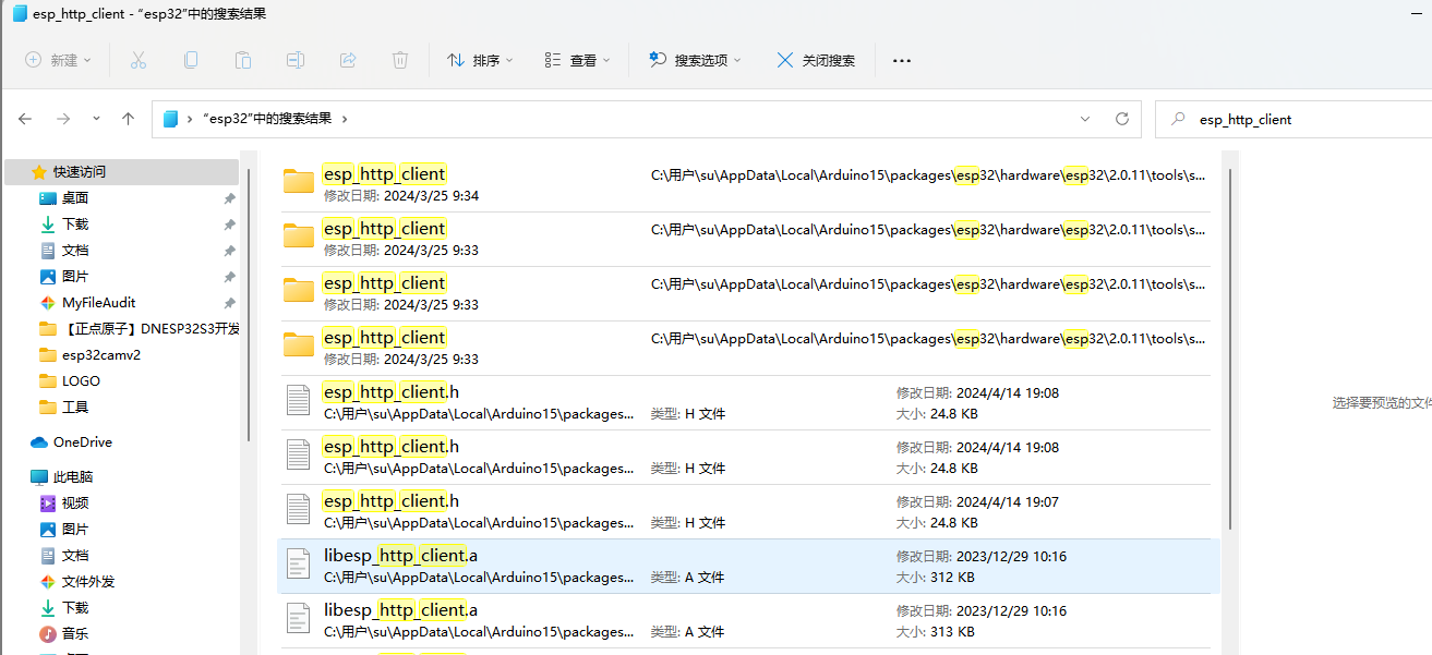

aduino看不到idf怎么实现的函数
cuzt123
Joined: Tue Apr 16, 2024 7:54 am
aduino看不到idf怎么实现的函数
Postby cuzt123 » Tue Apr 16, 2024 8:01 am
想看看aduino引用的底层的idf对应是怎么实现的但是试着找一下找不到h文件对应的c只有a文件而用官方的idf编译是可以看到c文件的那这个aduino的include的h文件是怎么找到对应函数具体操作的直接找a文件吗
liyang5945
Posts: 17
Joined: Fri Jun 23, 2023 6:49 pm
Re: aduino看不到idf怎么实现的函数
Postby liyang5945 » Fri Apr 26, 2024 12:52 pm
使用clion作为编辑器,把arduino作为esp-idf的一个组件开发,可以轻松跳转到函数调用的源码位置,可以去arduino-esp32的文档里面去看一下如何这样开发
