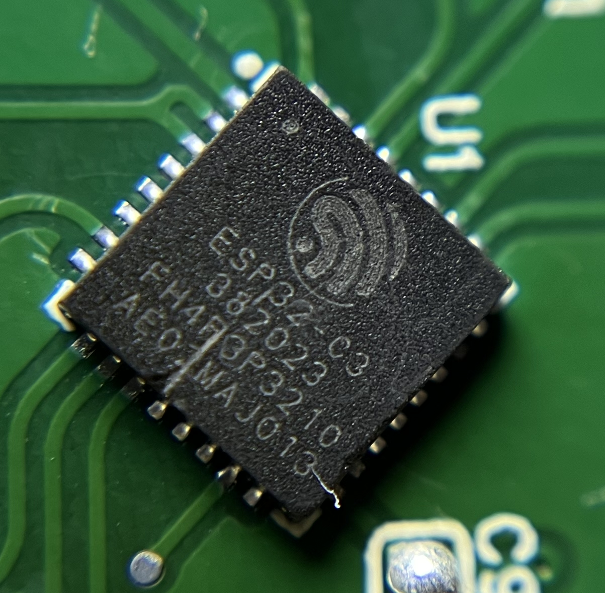

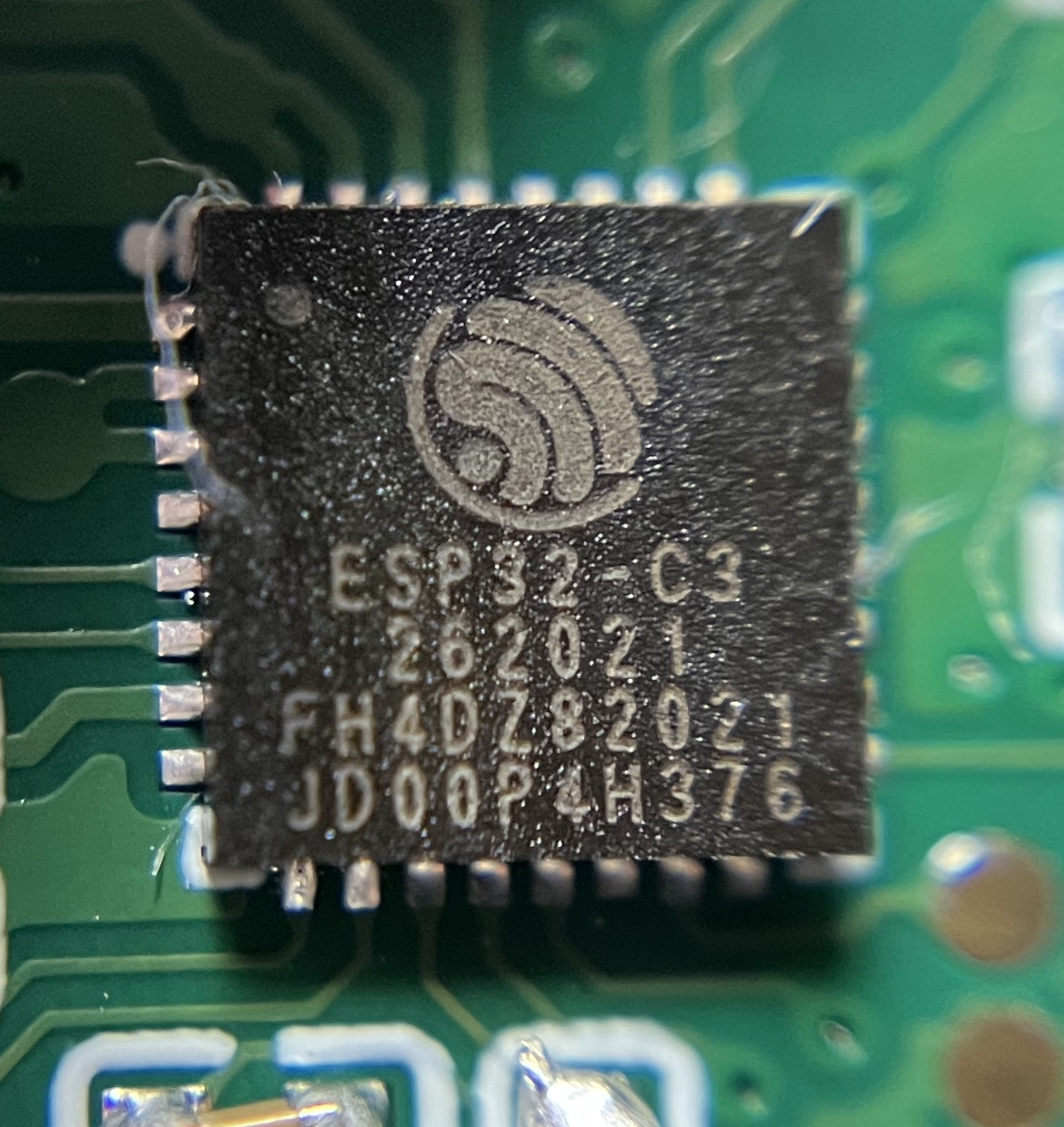

以下是两张芯片图片,
v0.3:
v0.4:

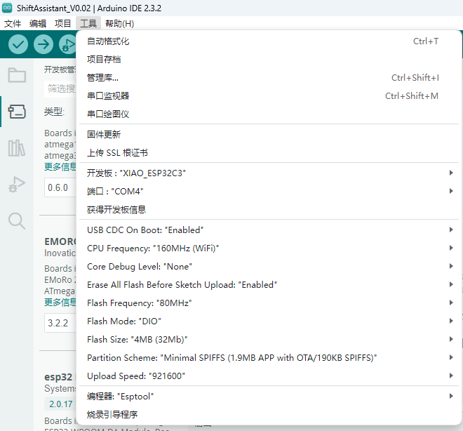

Arduino IDE的下载配置,

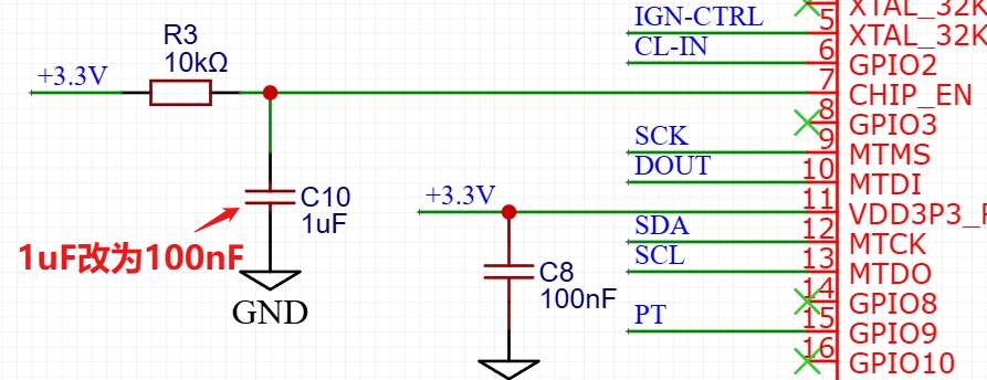

经过排查,疑是CHIP_EN上电时序的问题,1uF的电容v0.3能够自动下载,v0.4不能自动下载。换成100nF电容后,均可自动下载了。
