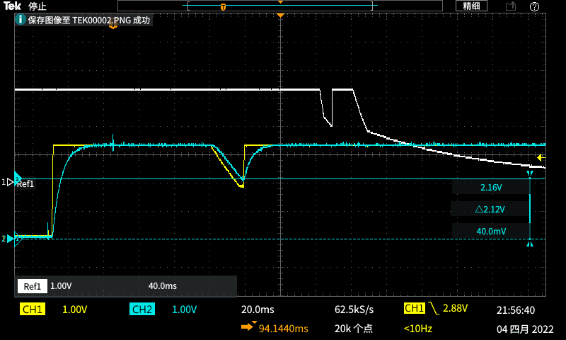

现在使用ESP32-S2模块,在正常上电或连续不间断上电下,有时莫名出现死机,电流在30mA左右。
现在如果3.3V电彻底放电,就不会出现上电死机问题。特别在3.3V未放电一下,最容易出现。我这个属于欠压问题(串口打印并没有出现掉电欠压情况)?还是掉电后没有正常复位。
特别说明下,3.3V接了两个220uF铝电解电容。尝试在3.3V并接4个1KΩ电阻,上电死机出现次数相对较少些。

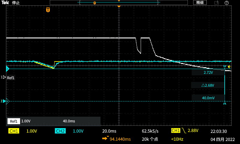

附件有测试EN和Boot引脚电压波形,及串口打印信息(如下波形及打印信息),请帮忙分析下,以及最好处理解决办法。
测试EN和Boot引脚上电波形1(黄线Boot,蓝线EN)
测试EN和Boot引脚上电波形2(黄线Boot,蓝线EN)
波形1对应打印串口信息
[21:50:27.848]收←◆ESP-ROM:esp32s2-rc4-20191025
Build:Oct 25 2019
rst:0xf (BROWN_OUT_RST),boot:0x9 (SPI_FAST_FLASH_BOOT)
SPIWP:0xee
mode:DIO, clock div:1
load:0x3ffe610
[21:50:28.456]收←◆ESP-ROM:esp32s2-rc4-20191025
Build:Oct 25 2019
rst:0x1 (POWERON),boot:0x8 (SPI_FAST_FLASH_BOOT)
SPIWP:0xee
load:0x3ffe6100,len:0x1884
load:0x4004c000,len:0xa04
load:0x40050000,len:0x2b80
entry 0x4004c1f4

波形2对应打印串口信息
[21:58:33.869]收←◆ESP-ROM:esp32s2-rc4-20191025
Build:Oct 25 2019
SPIWP:0xee
entry 0x4004c1f4

Postby maplerian » Fri Dec 20, 2024 9:52 am
我这边 s2 芯片也有这种情况, 参考你的问题和提供的思路, 最终定位是在EN脚上, 添加一个下拉在断电的情况下可以快速释放电压, 由于要上拉, 参考芯片手册要求的最低电压0.75*VDD, 最终采用比最低电压高0.2V左右来分压, 也能大大降低启动死机概率, 概率要比假负载低很多
