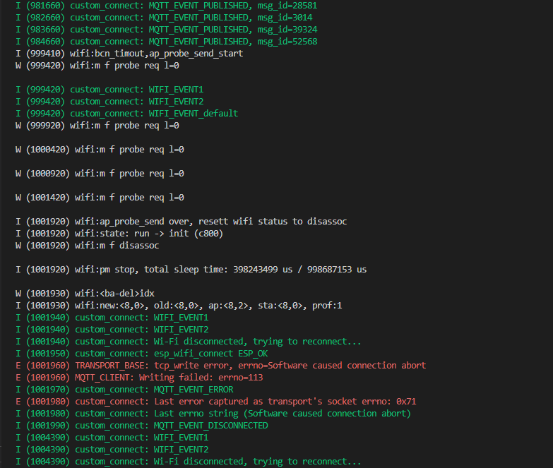

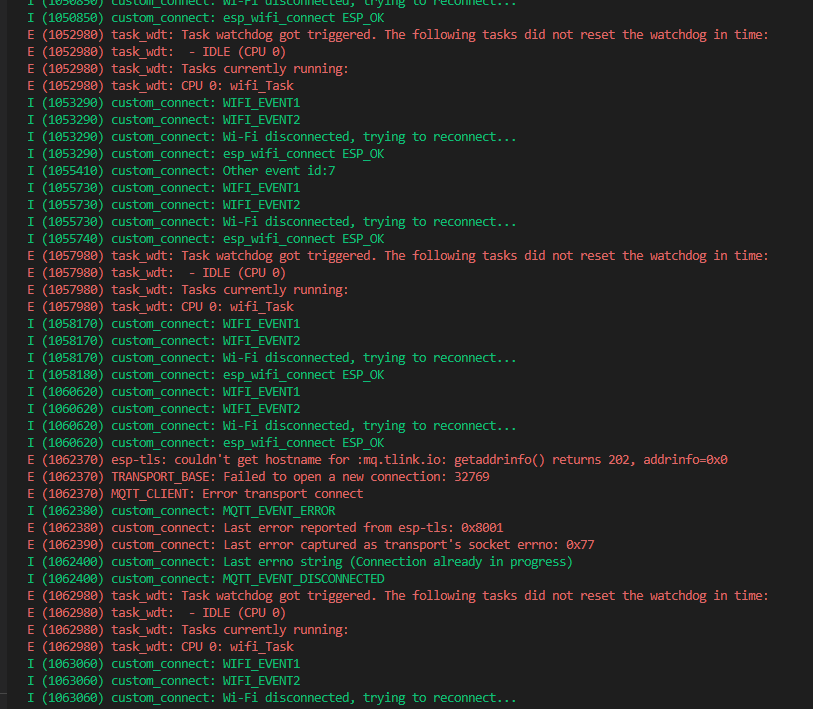

问题解决了吗 我在使用esp32-c3 作为station连接家里路由通过mqtt连接云端,一秒发布一次mqtt消息,每次都是刚连上可以,发布一段时间大约2小时就出现bcn timeout 和 wifi:m f probe req l=0
- Screen_2022-10-12_19-50-29.png (1.65 MiB) Viewed 5879 times
- Screen_2022-10-12_19-48-31.png (1.49 MiB) Viewed 5879 times
