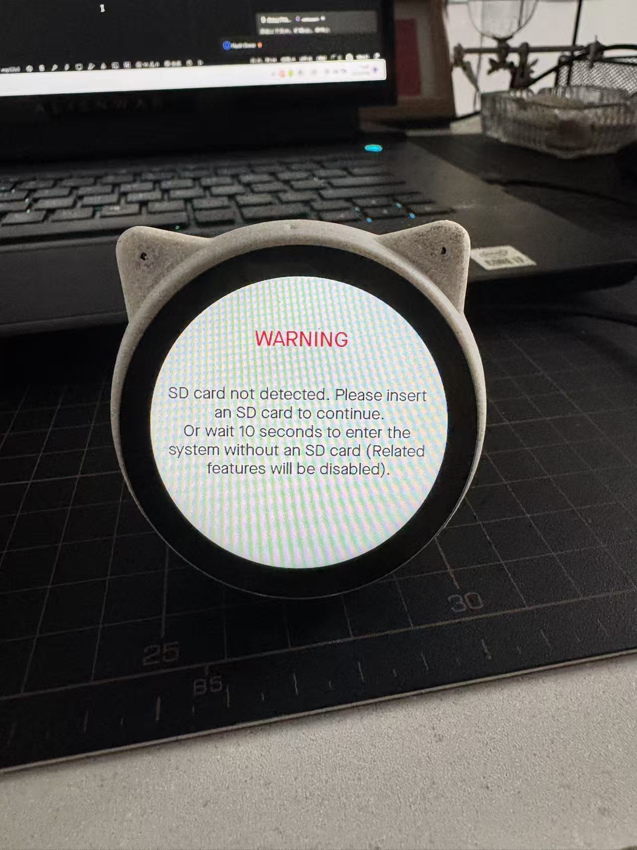

没有SD卡,烧录源码后一直重启提示这个界面,正常应该10秒进入操作界面的。
Moderator: ESP_Rachel
sunweigong
Joined: Tue Sep 16, 2025 6:10 am
Postby sunweigong » Tue Sep 16, 2025 6:15 am
烧录的源码地址:https://github.com/espressif/esp-brooke ... ts/speaker
请帮我解决这个问题!
ESP_Rachel
Posts: 121
Joined: Wed Nov 10, 2021 9:28 am
Re: 没有SD卡,烧录源码后一直重启提示这个界面,正常应该10秒进入操作界面的。
Postby ESP_Rachel » Wed Sep 17, 2025 1:09 pm
您这个不是我们的官方出售的喵伴,请编译支持V1.0 的版本,并自行插入 SD卡并依照user guide 配置扣子所需的配置文件
