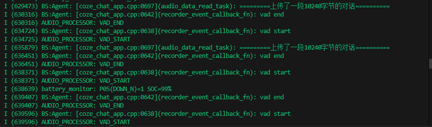

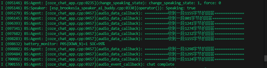

我是负责搭coze工作流的,另外一个团队是负责端侧硬件和coze交互的。现在端侧的同事跟我反映说跟对话机器人说话,偶发性的得不到回复。看日志说是拿不到coze输出,说是coze的问题。但是我通过coze的日志排查,发现这种情况都是一个连续说话或者周边比较嘈杂,每句话都进了coze,coze大模型也有对应的输出。但是对话机器人只播报了最后一句话的回答。我感觉就是端侧的问题,可能一直在收音什么的,没有变更状态,自然coze发送了也接收不到,但是端侧就是一口咬定没拿到coze的输出,有没有大神跟我解释下,不胜感激。
端侧提供的有回复日志:
![](https://cdn.jsdelivr.net/gh/Lrcx/image- ... 351871.png)
端侧提供的没有回复日志:
![](https://cdn.jsdelivr.net/gh/Lrcx/image- ... 050445.png)

上面图片有问题,看下面的
无回复日志
Weixin Image_2026-05-13_111257_503.png (35.99 KiB) Viewed 126 times
有回复日志
Weixin Image_2026-05-13_111245_024.png (38.97 KiB) Viewed 126 times
lzw655
Posts: 48
Joined: Mon Oct 10, 2022 2:47 am
Re: 拿不到coze回复
Postby lzw655 » Thu May 14, 2026 11:19 am
请升级依赖的 esp_coze 组件版本到最新试一下:https://components.espressif.com/compon ... 0.0/readme
