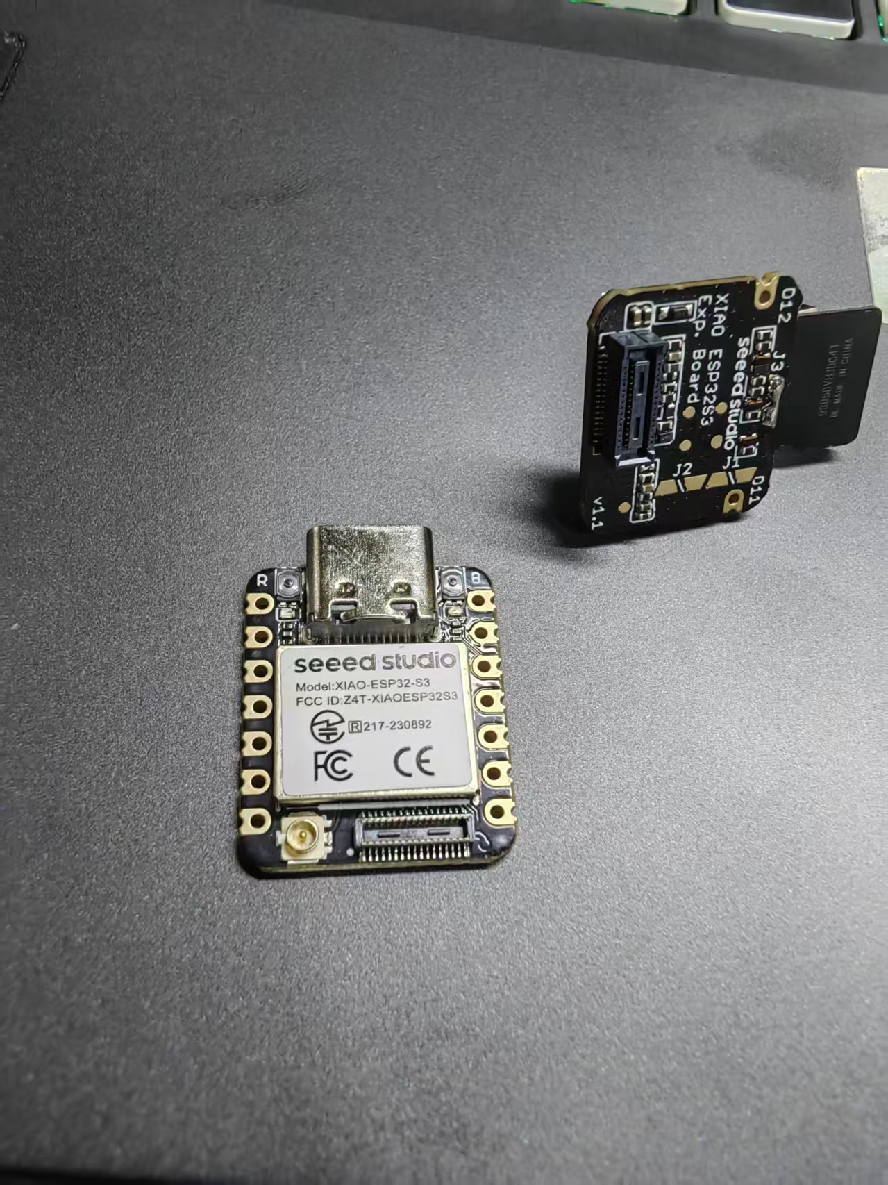

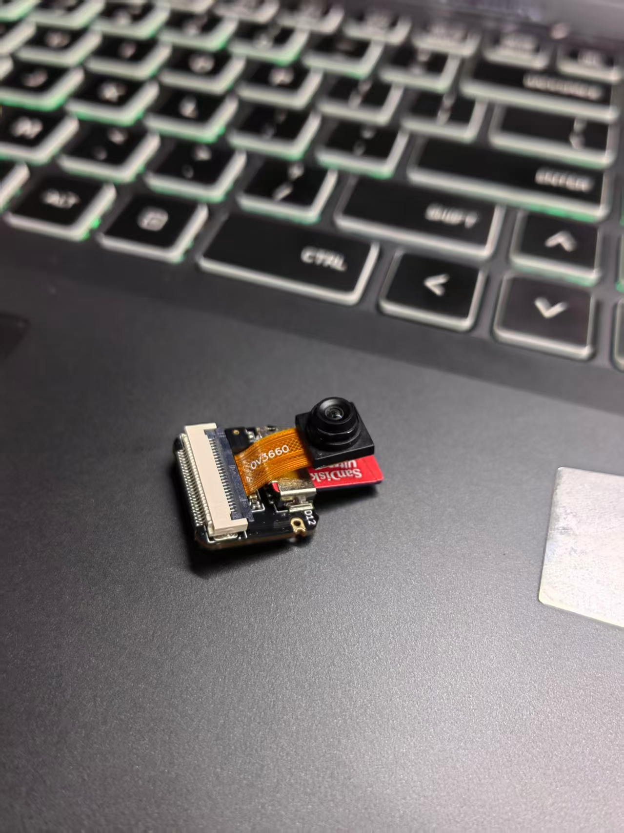

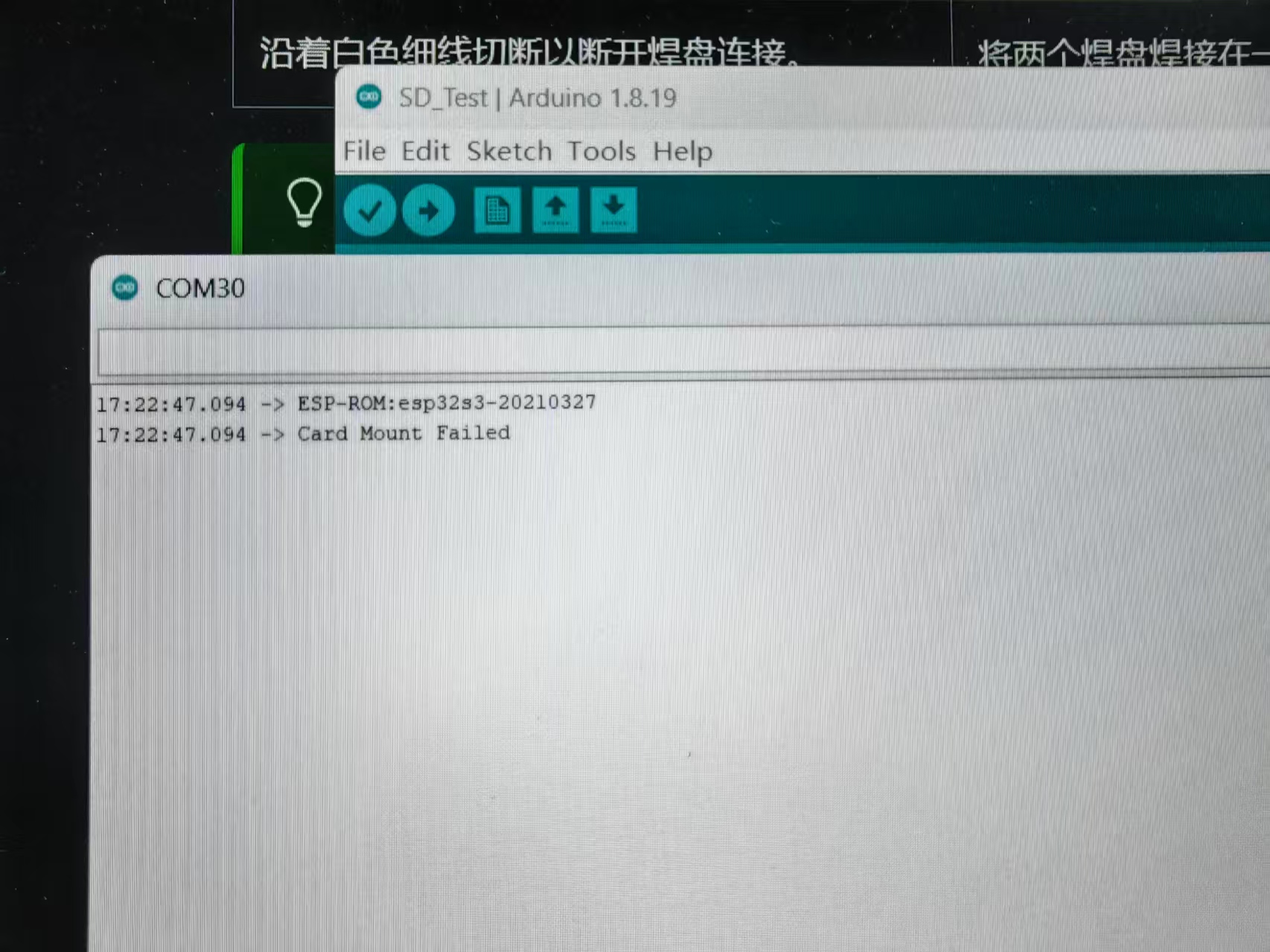

我采购了一片Seeed studio XIAO ESP32-S3 Sense开发板,用arduion IDE的示例程序测试,SD卡总是初始化失败。
按https://wiki.seeedstudio.com/cn/xiao_esp32s3_sense_filesystem/链接里的一些说明操作了,包括覆写SD卡,短接J3,cs使用21引脚,还是在执行SD.begin(cs)时,失败。
请教解决方法。

问题基本解决了,要先用diskpart把sd卡clean,再用sd card formatter快格一下。闪迪和京东的卡通过这样可以用,但飞利浦的仍然不能用。报SD卡13错误。
