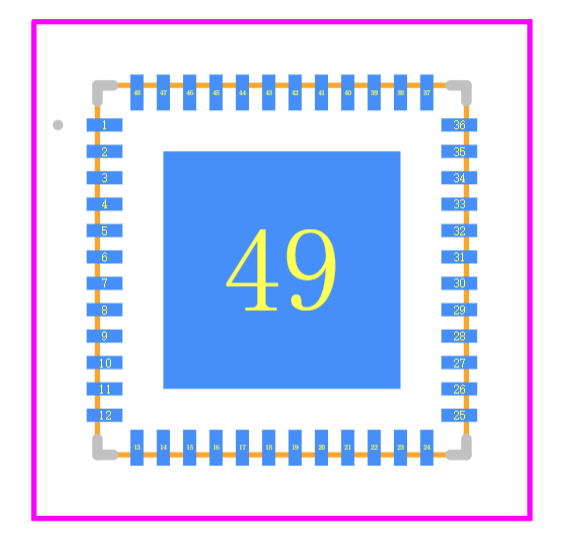

hi support team,
我现在遇到一个非常急迫且棘手的问题,我发现不同的供应商网站提供有不同的ESP32-PICO-D4封装。显然这两种封装底部GND的面积并不相同,这使得我很困惑时候可以用正方形GND周围的空间进行布线。 我也注意到ESP32-PICO-D4的datasheet,但是看起来datasheet中图 5展示的gnd到周围引脚的距离,和图 6展示的距离并不相同。前者为0.4mm 后者为0.77mm. 我该使用哪个package进行设计。
