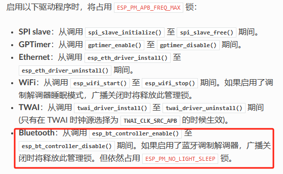

大佬们好,近日在学习关于ESP32-C3的Light-sleep模式时产生了一些疑惑,想向各位请教:
我想实现的时 ESP-C3进入Light-sleep后BLE连接不会断开,以下是实践时遇到的问题:
ESP-C3进入Light-sleep时BLE会被断开,我在官网上查到如果想保持BLE连接需要启用自动Light-sleep模式(图1),
图1

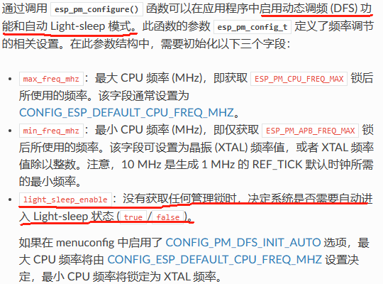

我在这里找到了如何启动自动Light-sleep模式(图2),
图2

Postby Linuxunion » Wed Jul 15, 2026 11:04 am
我也被这个问题困扰,设置autolightsleep返回失败,说是arduino的蓝牙包没有实现这个功能
