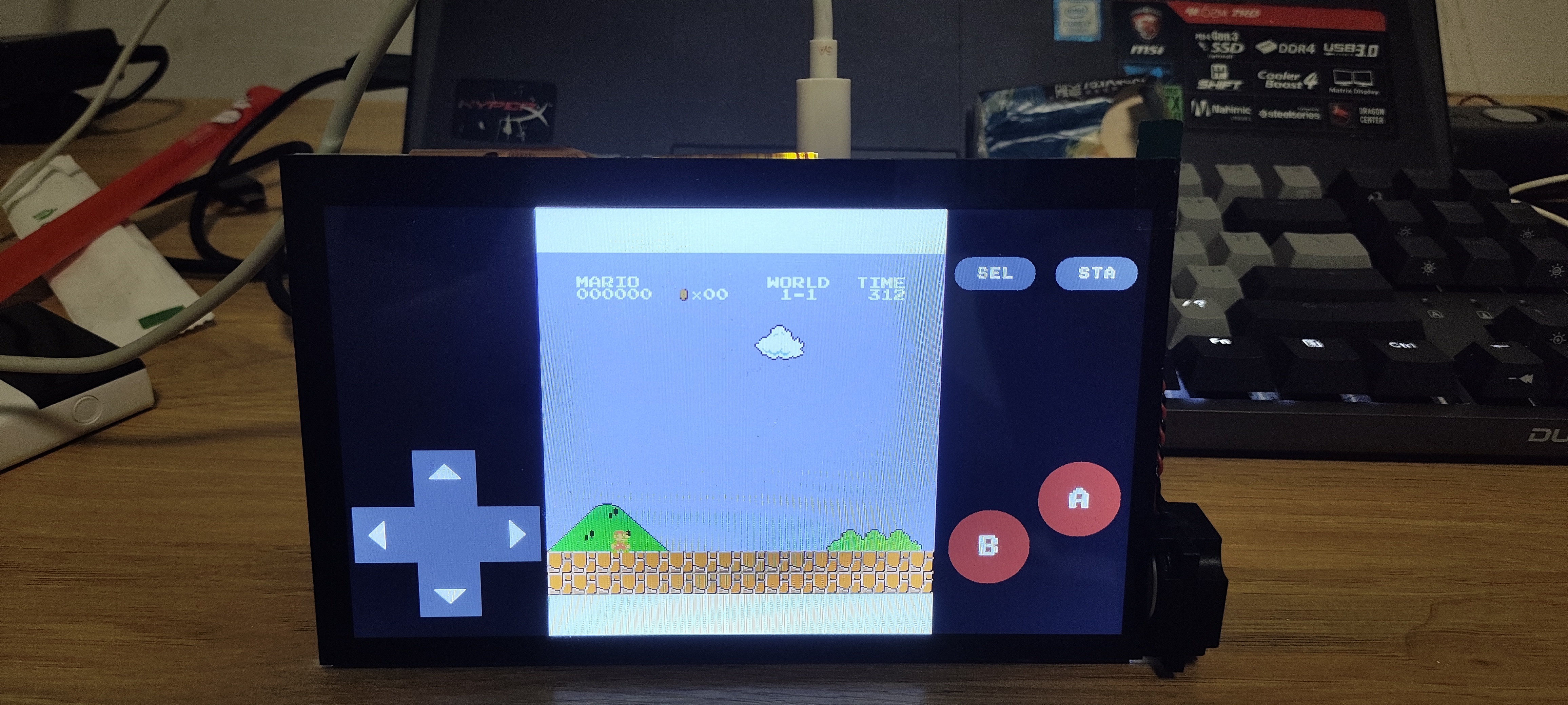

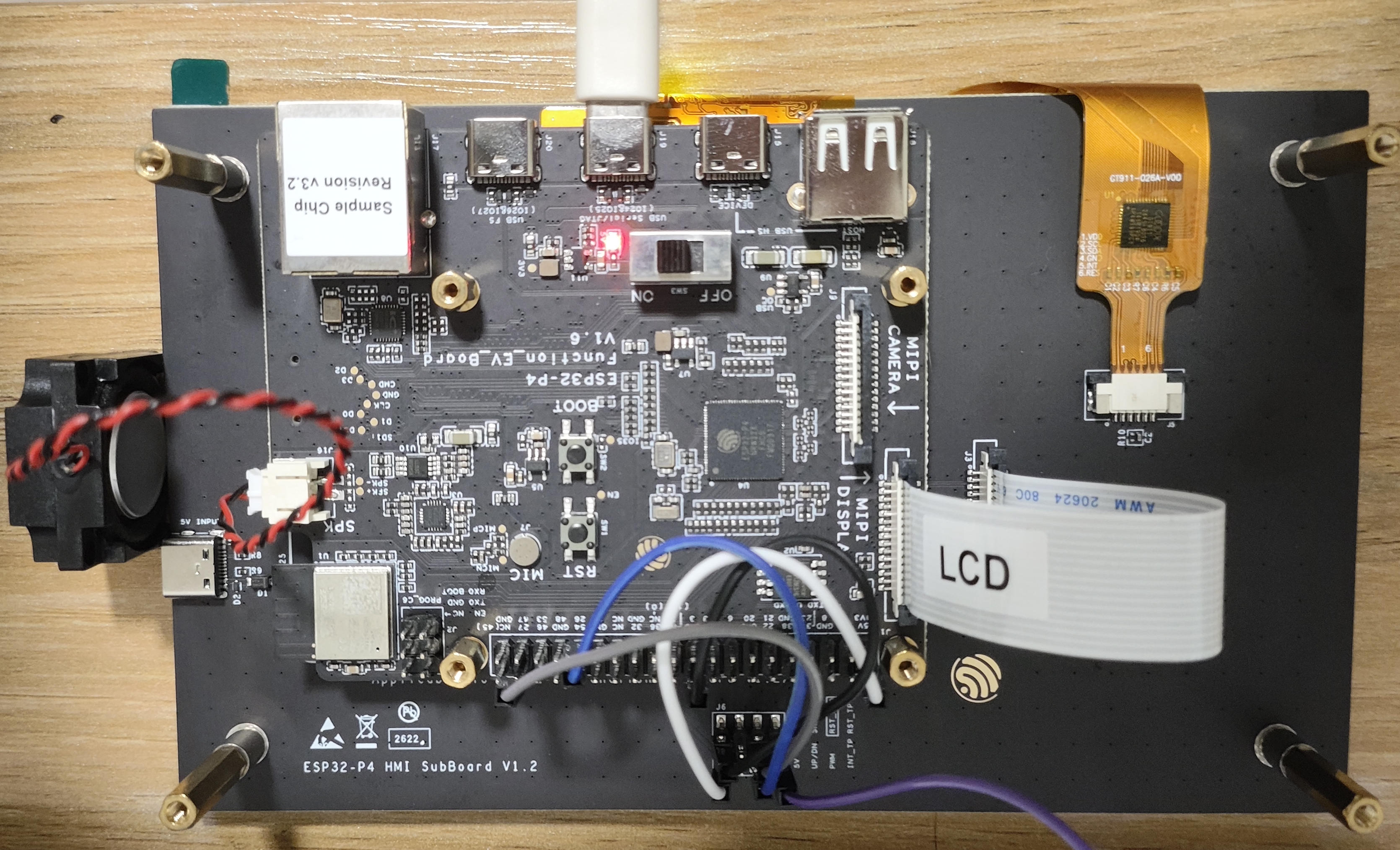

ESP32-P4 Function EV Board 上的 NES 模拟器 POC,屏幕是 7 寸 1024 x 600 MIPI-DSI。 模拟器内核用的是 nofrendo,内核以下的显示、输入、音频 (即 OSD 胶水层)全部为本项目基于 ESP-IDF v6.0 和 esp_lvgl_adapter 组件重写。
与经典的 ESP32 nofrendo 例程相比,这个移植有三个不同的地方:
画面不经过 LVGL 渲染。 LVGL adapter 被切到 dummy-draw 模式,模拟器把自己的 RGB565 帧直接刷进 DSI 帧缓冲。LVGL 本身仍然是初始化好的状态,随时可以把屏幕收回去。
手柄画在屏幕上。 4:3 画面两侧的黑边正好用来画虚拟手柄——不需要额外硬件、不需要接线, 并且支持多点触控(可以按住方向键的同时按 A/B)。
音频时钟就是模拟器的节拍器。 I²S 阻塞写是整个系统里唯一的限速环节:16 kHz / 60 fps = 每帧 266 个采样,I²S DMA 队列写满时 nes 任务自然挂起。循环里没有 vTaskDelay、没有定时器,声音和画面也 不可能跑偏。
由于 LVGL v9 + esp_lvgl_adapter 这套栈被完整保留,这个工程同时也是一个 「如何在不拆掉 LVGL 的前提下把屏幕交给 CPU 直刷渲染器」 的可运行范例。
