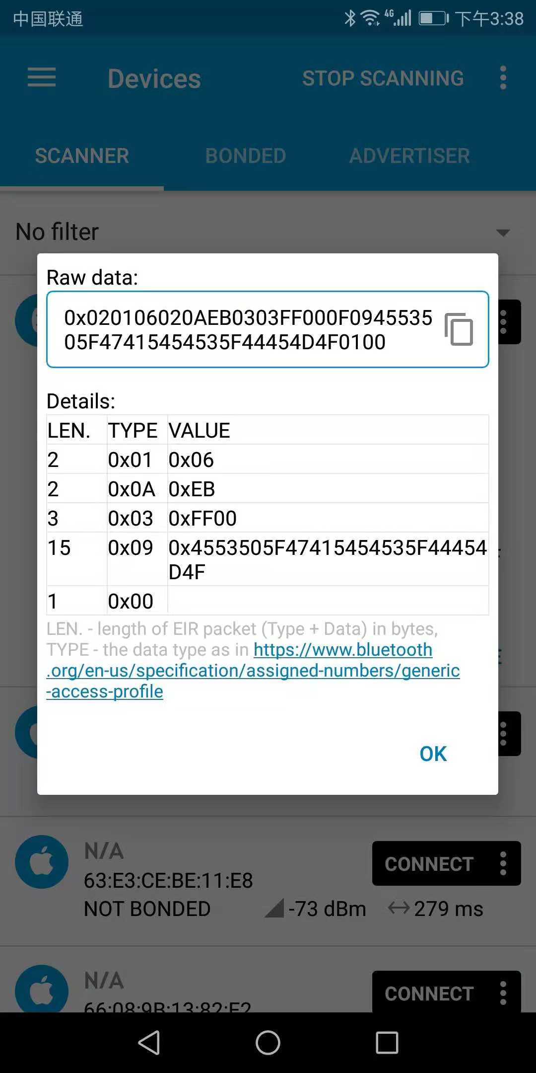

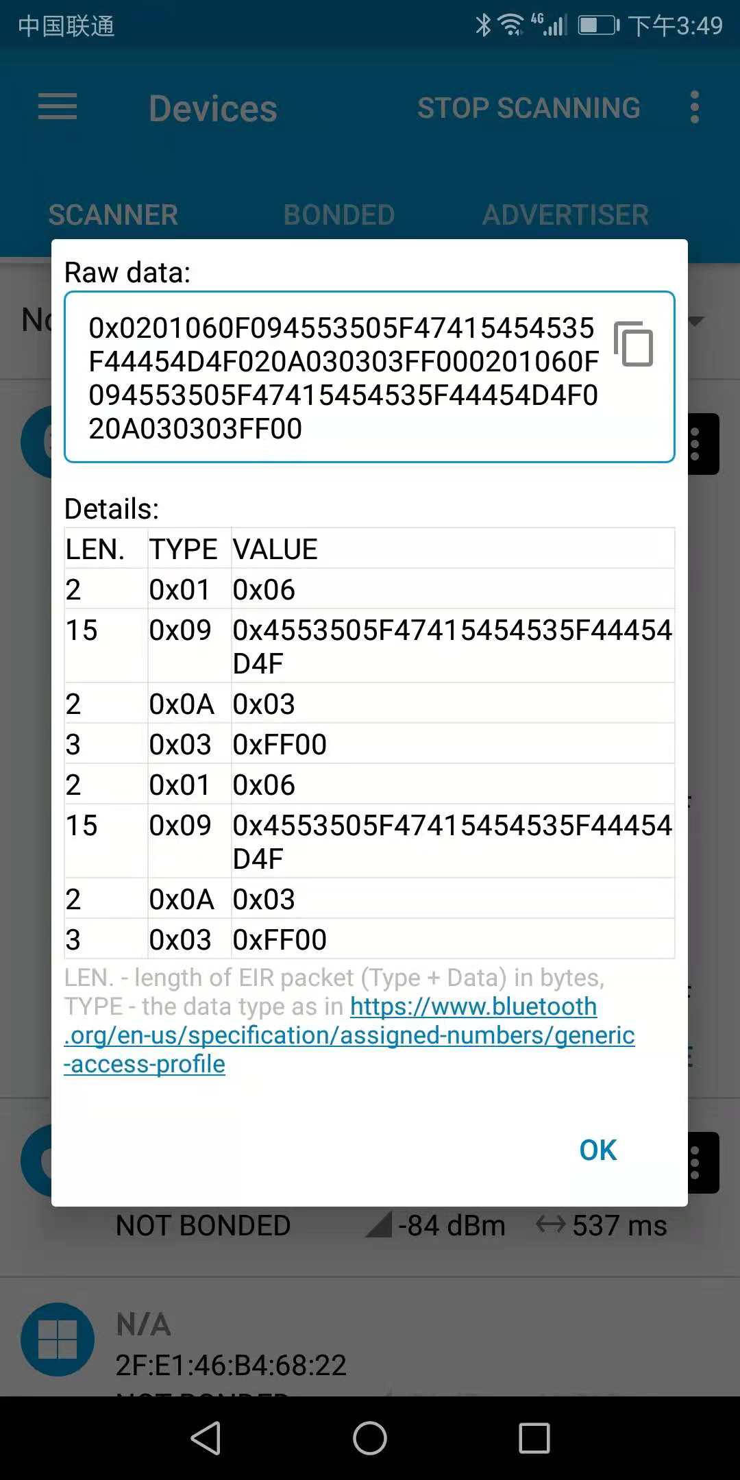

你好,买的蓝牙dongle到了。图片尾号1为gatt_server_service_table例程中#define CONFIG_SET_RAW_ADV_DATA没有注释的情况。
图片尾号1为gatt_server_service_table例程中#define CONFIG_SET_RAW_ADV_DATA注释了的情况。
其中情况1,华为的ble调试助手,广播有段数据不完整,你看看是不是这问题?

Hi , 从你提供抓包文件来看, 两者的广播内容都是符合spec要求的, 没有发现问题错误. 或许和小米6手机系统蓝牙有关系. 请将demo中的raw data 数据修改如下测试:

修改测试了,小米6的还是不行,图片是honor7x ble广播数据截图

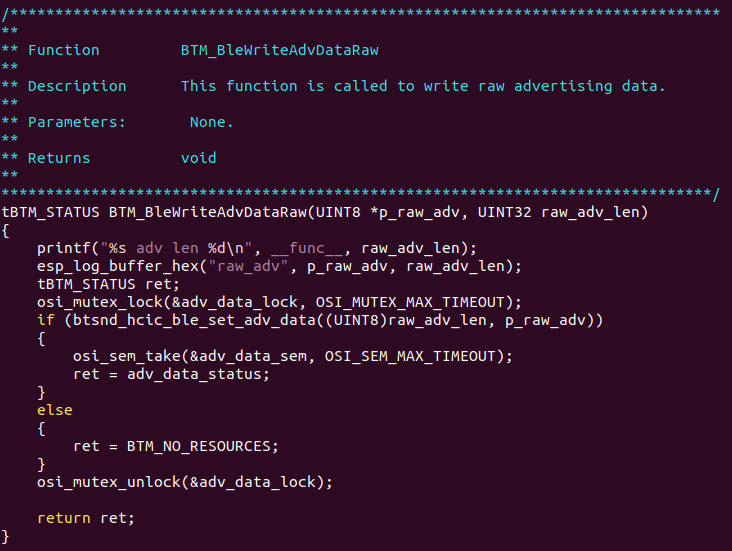

你上次给的抓包数据广播信息是正常的, 但是你提供的华为荣耀7x的广播数据多了两个字节的异常数据. 这点很奇怪, 你的抓包数据和你的手机显示的广播数据不同.我这边用iphone 6s 和 中兴BA910 显示的广播数据都是正常的, 并没有复现你描述的问题. 请在 BTM_BleWriteAdvDataRaw() in /esp-idf/components/bt/bluedroid/stack/btm/btm_ble_gap.c 函数中添加打印信息, 修改如下:
tBTM_STATUS BTM_BleWriteAdvDataRaw(UINT8 *p_raw_adv, UINT32 raw_adv_len)
printf("%s adv len %d\n", __func__, raw_adv_len);
esp_log_buffer_hex("raw_adv", p_raw_adv, raw_adv_len);
tBTM_STATUS ret;
osi_mutex_lock(&adv_data_lock, OSI_MUTEX_MAX_TIMEOUT);
if (btsnd_hcic_ble_set_adv_data((UINT8)raw_adv_len, p_raw_adv)) {
osi_sem_take(&adv_data_sem, OSI_SEM_MAX_TIMEOUT);
ret = adv_data_status;
} else {
ret = BTM_NO_RESOURCES;
osi_mutex_unlock(&adv_data_lock);
return ret;

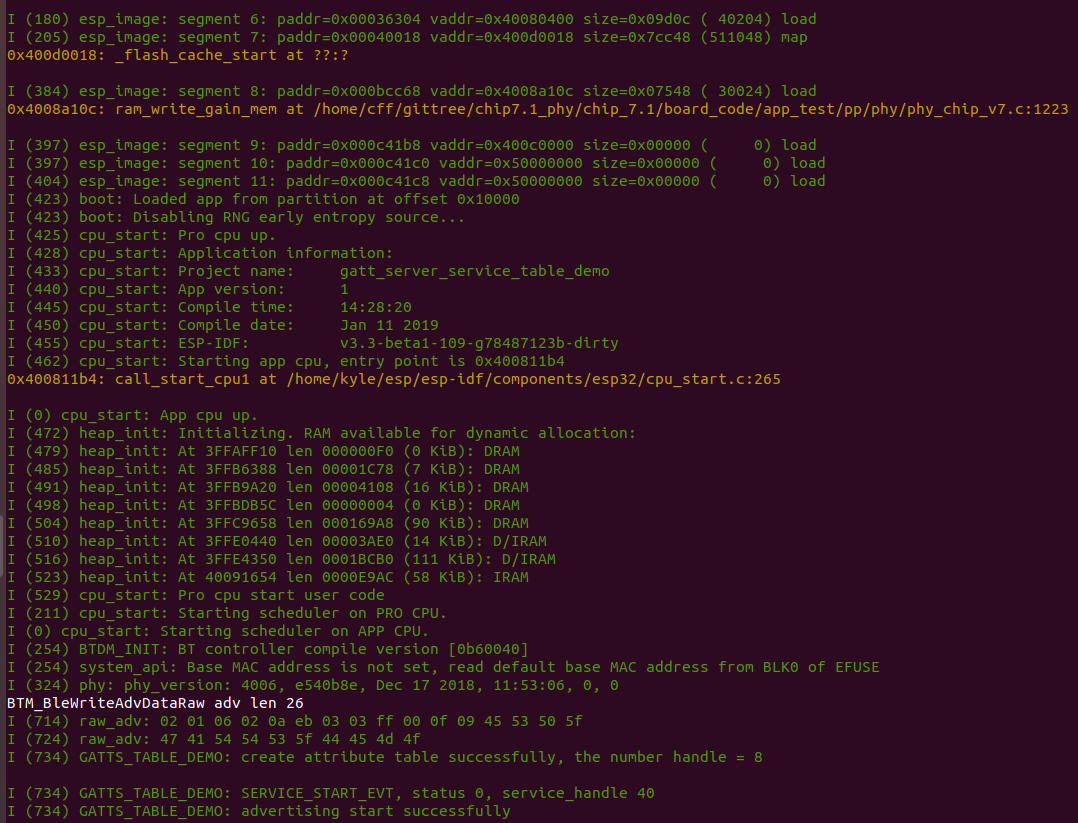

设备打印的log 信息如下:
BTM_BleWriteAdvDataRaw adv len 26
I (672) raw_adv: 02 01 06 02 0a eb 03 03 ff 00 0f 09 45 53 50 5f
I (672) raw_adv: 47 41 54 54 53 5f 44 45 4d 4f
这个数据是发送给controller 广播的, 请在你的环境中测试, 比对是否相同, 谢谢.

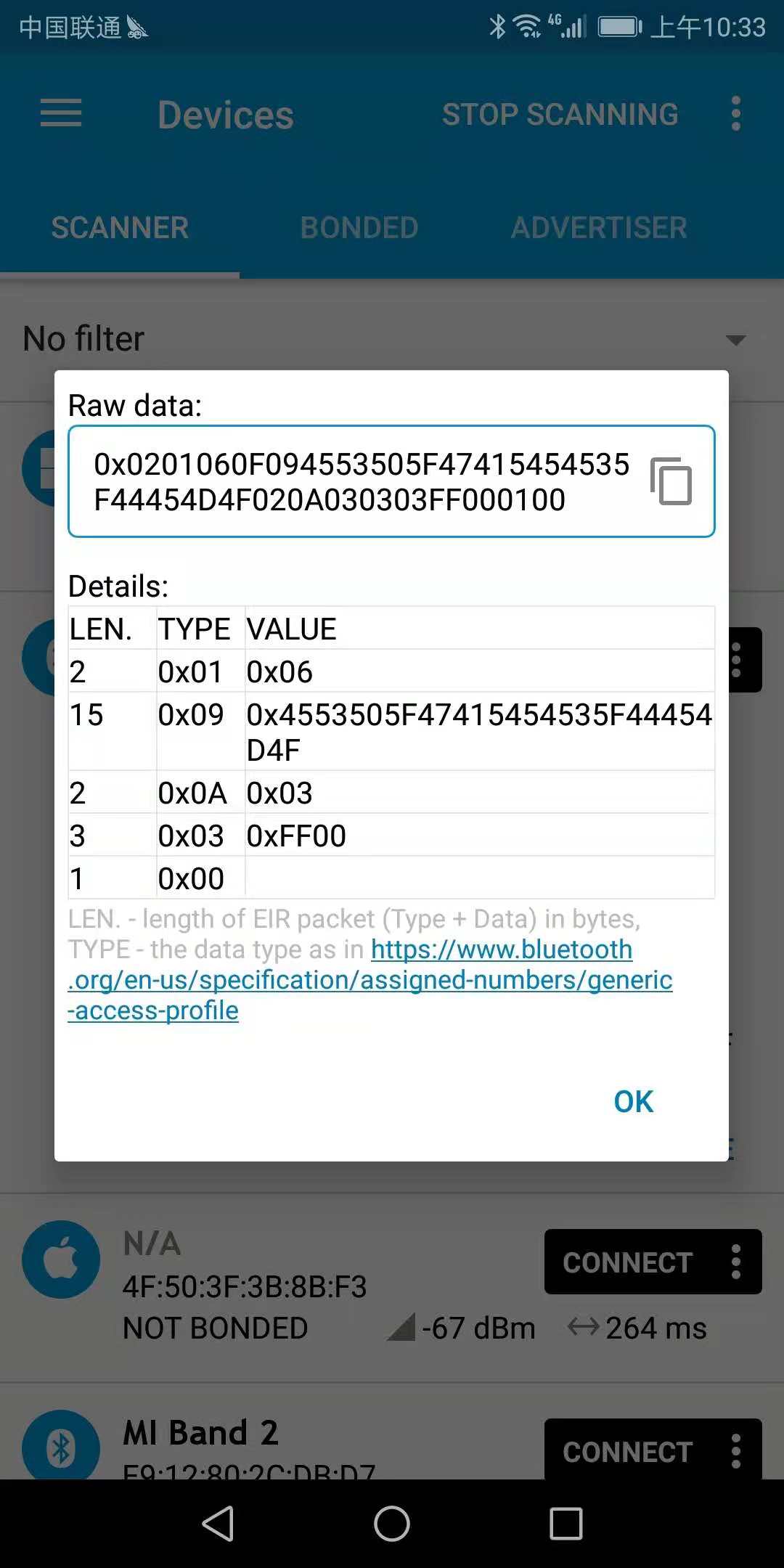

代码修改如图,打印日志如图,输出我看到是没有问题的,但是结果是华为honor7中nrf connect还是会产生几个字节。
