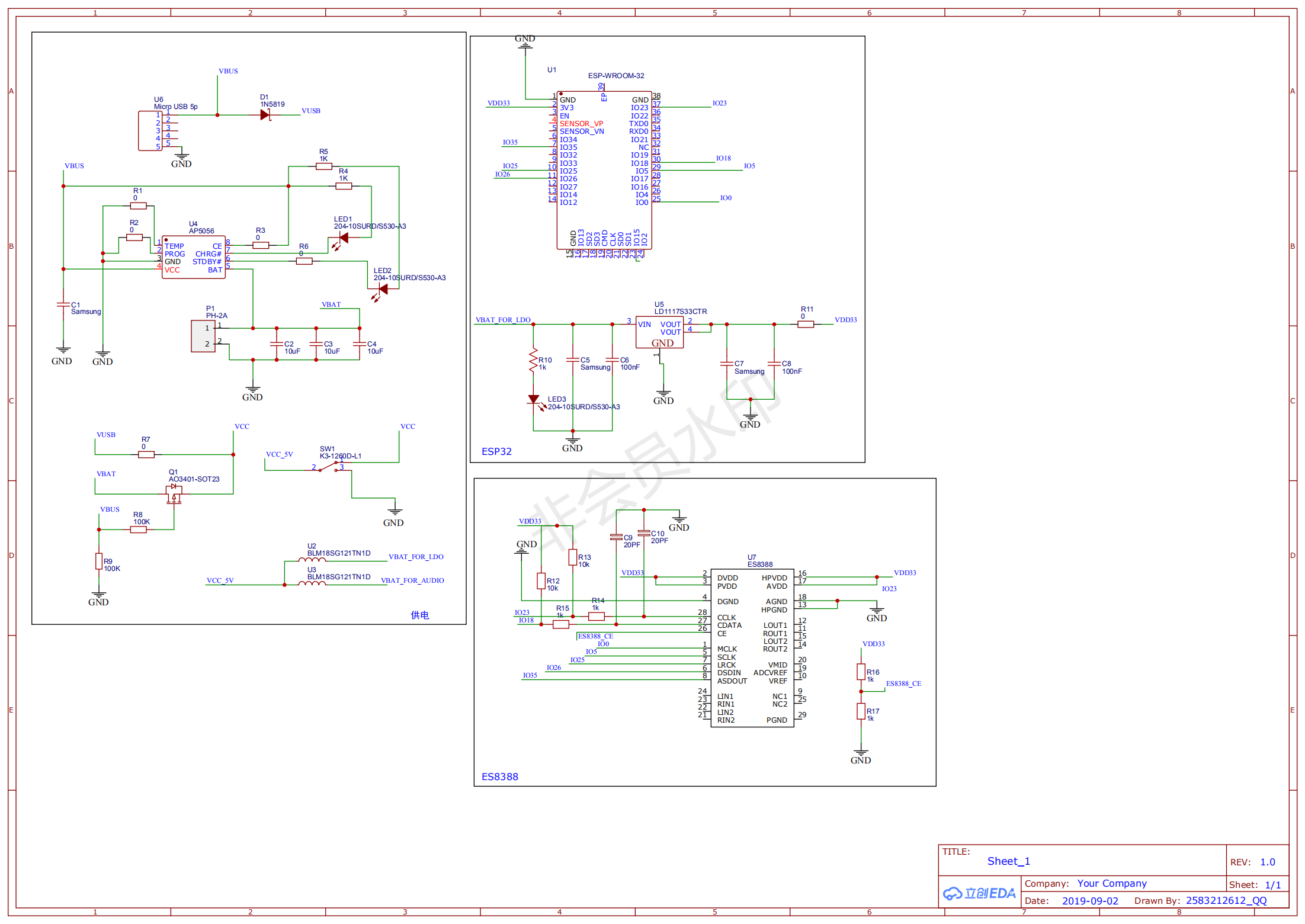

按照官方一共的lyrat的原理图,ES8388接线,但是一直出现错误

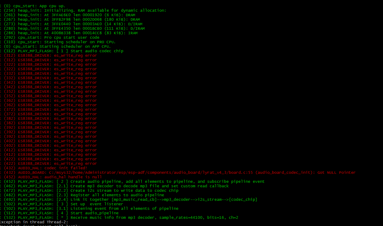

按照官方的提供的原理图lyrat,搭建了一个电路,但是一直出错,请问错误在哪里?可以告知吗?下载程序以后一直这样
错误图片

Hi
请分别检查以下问题:
1.8388的电源是否正常?
2.8388的地址线是否正确?
3.I2C的 ACK 是否有回复?
