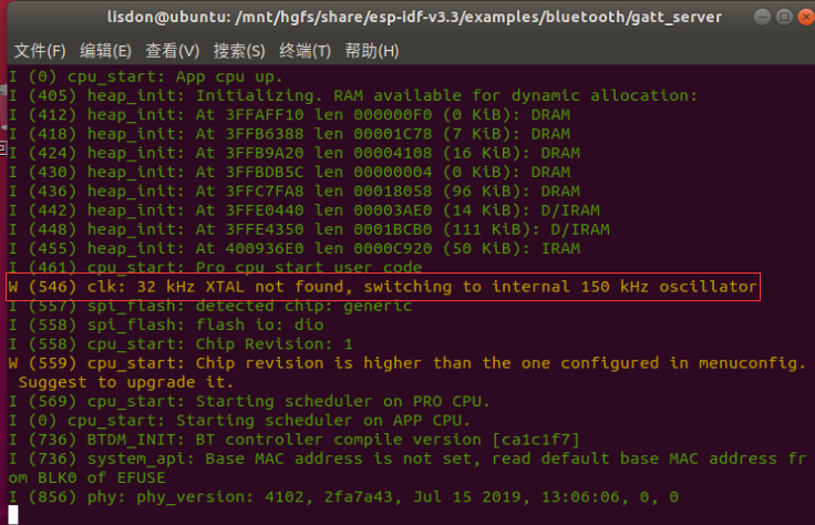

最近做个BLE的低功耗通信,在论坛看到有类似问题,就参考https://github.com/espressif/esp-idf/issues/947所说的方法配置,在程序使用ESP-IDF的gatt_server,发现在MENUCONFIG配置:
Enable Bluetooth modem sleep with external 32.768kHz crystal as low power clock:
menuconfig ---> Component config ---> Bluetooth ---> Bluetooth controller ---> MODEM SLEEP Options --->
[*] Bluetooth modem sleep
Bluetooth Modem sleep mode (ORIG mode(sleep with low power clock))
Bluetooth low power clock (External 32kHz crystal)。
然后运行程序出现错误:
E (9376) BT_HCI: command_timed_out hci layer timeout waiting for response to a command. opcode: 0xc03。

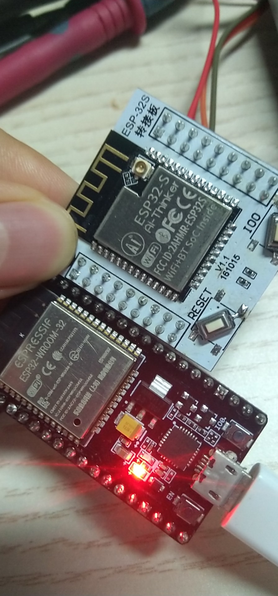

我使用的是安信可的ESP32-S,我问过原厂,他们是有带32.768晶振的

我使用ESP-IDFV3.3,我现在发现好像MCU找不到32KHZ,我问问安信可原厂

Postby Lisdon » Thu Sep 19, 2019 3:35 am
我使用以上2个模块都找不到32.768KHZ晶振,是我配置有误吗 :(

你好,32.768KHz是ESP32模组外接的器件,我司ESP-WROVER-KIT开发板上提供了外接32.768KHz晶振,可以参考它的硬件设计:
https://docs.espressif.com/projects/esp ... r-kit.html
请先确认一下硬件是否有问题。
XieWX
Posts: 27
Joined: Fri Jun 22, 2018 7:39 am
Re: BLE低功耗模式
Postby XieWX » Thu Oct 29, 2020 8:42 am
您手上还有其他的同类板子吗?建议交叉验证下,是不是这块板子是坏的。
怀疑是硬件设计上的问题,可以联系安信可,这个模组不是我们的官方模组
