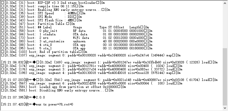

我现在正在使用ESP32_DevKitC_V4开发板,上载的芯片为ESP32-WROOM-32D,请问一下:
1.为啥我的USB串口不支持AT指令? 上电后能看到打印信息,固件也可以烧录成功,打印信息如图“USB-port powerup print info”所示。
然后如何操作才能在该串口上使用AT指令?

你这个是log口,不是命令口,需要在命令口里面输入命令
