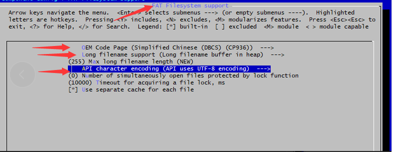

使用esp32_lyrat运行$ADF_PATH/examples/player/pipeline_sdcard_mp3_control 的例程,
按播放播放,串口提示[0;31mE (5527) FATFS_STREAM: Error, uri is not set[0m
esp32复位。这个是什么问题?
[0;31mE (5537) AUDIO_ELEMENT: [file] AEL_STATUS_ERROR_OPEN[0m
[0;33mW (5537) AUDIO_ELEMENT: IN-[mp3] AEL_IO_ABORT[0m
[0;31mE (5547) STAGEFRIGHTMP3_DECODER: failed to read audio data (line 123)[0m
[0;31mE (5547) AUDIO_ELEMENT: [mp3] AEL_STATUS_ERROR_OPEN[0m
[0;32mI (5577) SDCARD_MP3_CONTROL_EXAMPLE: [ * ] Finished, advancing to the next song[0m
[0;31mE (5577) PLAYLIST_SDCARD: C:/msys32/home/52455/esp/esp-adf/components/playlist/playlist_operator/sdcard_list.c:224 (sdcard_list_next): Got NULL Pointer[0m

Hi mnjhuy86 ,
帮把你sdcard里面的list文件发出来

Postby mnjhuy86 » Sat Jun 13, 2020 6:37 am
这个的原因是make menuconfig 配置的原因。
,把配置设置成这样就可以了,例程里面都没有写这些配置。叫我们这些新手如何学习啊。
