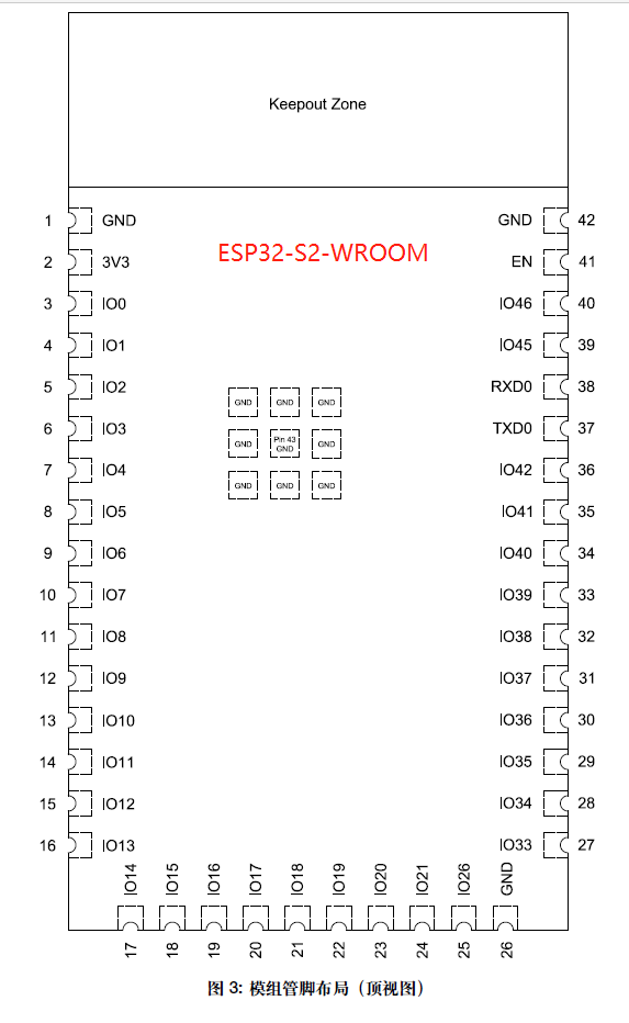

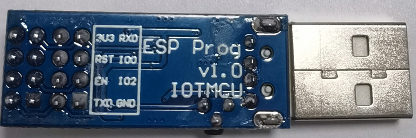

现在想用手里的8266 ESP-01S的烧写器连接ESP32-S2-WROOM,用ARDUINO软件进行程序的上传
按照目前了解的资料,做的接线图如下:
烧写器 ESP32-S2-WROOM
3V3-----------------------------------VCC
RST---------
EN-------------------------------------EN
TXD-----------------------------------TXD0
RXD-----------------------------------RXD0
IO0--------- IO0---------------GND
IO2---------
GND----------------------------------GND
IO46--------------GND
GND是共地的

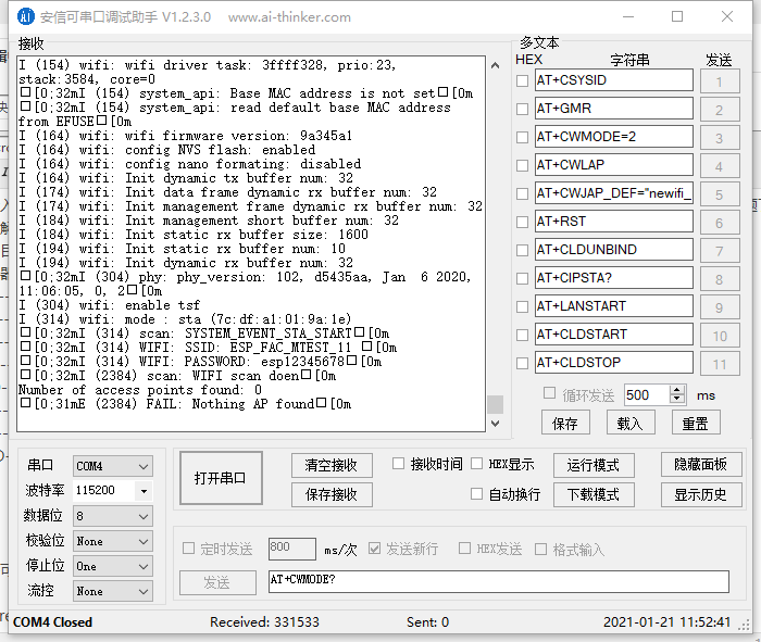

按照上述的接线,可以用安可信串口调试助手 V1.2.3.0 连接后有如下信息:

但是发送的AT命令没有反馈字符,看这些信息,用自己蹩脚的英语理解下,好像芯片在不断的重启
这种状况下也无法刷固件。
